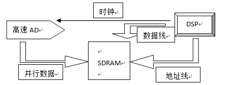

求教一下,我想把一块12位并行输出的高速AD的大约1M的数据先保存到外部RAM里面,再由XINTF接口读进DSP里面处理,但是在AD数据保存到SDRAM过程中没有地址线,我想单独使用XINTF的地址线不知道是否可行?

    看起来在把AD芯片数据存入SDRAM时会有问题。
    DSP需要给SDRAM一个写信号,这时为了输入写信号和地址,DSP就需要往某个地址写一个数据,所以DSP的数据线上会有数据输出。
    从你的框图看,DSP的数据线也接到了SDRAM中,这样SDRAM的数据线上会同时出现DSP的数据和AD的数据,就会有冲突出现了。
    可以尝试做一个AD数据线和DSP数据线送到SDRAM的选通,应该就可以避免这种冲突。
