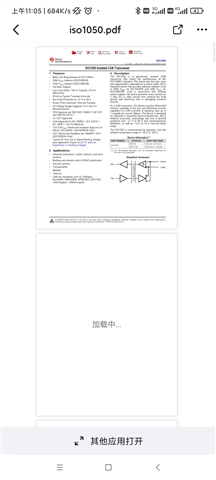

  •  关于CAN例程里面的所有demo,can_ex1_loopback我没有试过,因为我没有找到board.h这个文件, 不过我在屏蔽掉board.h这个文件和相关的函数后,也试过了,但是没有用。在查看CAN_BTR寄存器的时候,该寄存器都无法初始化。我使用的demo板是绿色的,主控是F2800137,焊接了CAN芯片 使用的CAN芯片是iso1050。
    VCC1接3.3;VCC2接板子上的5V
    然后TX与F2800137的CANRX引脚连接,RX与F2800137CANTX引脚引脚连接
    GND都接板子上的地。不管是否有CAN芯片,在初始化CAN外设的时候,都应该可以配置寄存器CAN_BTR才对。
