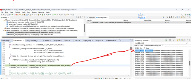

调试发现:程序还未执行进入EtherNet_resetModule,0x400C1000寄存器内的值已经变为0x00000001,请问为什么会发生这种情况?
调试步骤参照:(28条消息) 以太网(ethernet)通信。DSP开发板28388D发送数据,电脑接收数据。使用的是UDP协议_dsp 以太网_xinxinjiaoliu的博客-CSDN博客
(1)debug ethernet_c28x_config;
(2)connect CM;
(3)load enet_lwip_cm.out:
(4)run cpu1
(5)单步跟踪调试CM;
调试时,发现在ETHERNET_resetModule中,对0x400C1000 ( DMA_Mode Register)写入1, 对enet module 进行复位时,无法复位成功,请问应该怎样进一步排查解决?

    运行的步骤和方法参照了网络的帖子,(17条消息) 以太网(ethernet)通信。DSP开发板28388D发送数据,电脑接收数据。使用的是UDP协议_dsp 以太网_xinxinjiaoliu的博客-CSDN博客  。运行方法和步骤应该是没有问题的。但cpu1和CM 都处于Running状态后,无法  ping 通  评估板。经过使用仿真器单步调试跟踪发现两个问题:

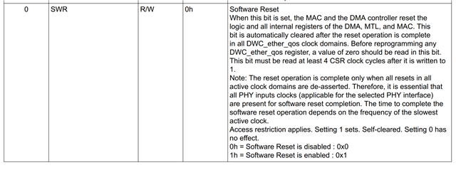

    (1)程序还未执行进入EtherNet_resetModule,0x400C1000 (DMA_Mode Register)寄存器内的值已经变为0x00000001(正常情况下是EtherNet_resetModule函数中置位 bit0 以进行软复位 MAC)
    DMA_Mode Register  bit 0 定义如下:

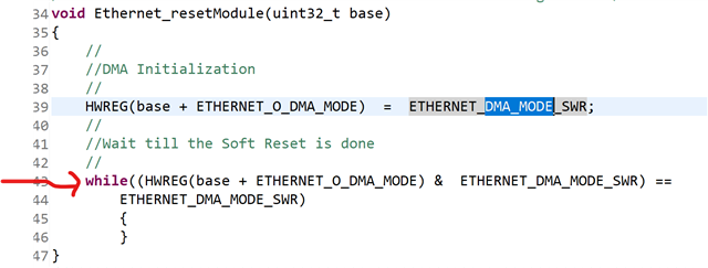

    (2)DMA_Mode Register  bit 0 被置位后,并不能完成复位MAC,自动清零。程序死在循环检测bit 0 是否清零循环中

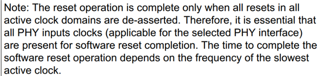

    我查了本站论坛的相关帖子及回复,基本都说是TX时钟有问题会导致无法软复位成功,但我使用的官方的评估板,硬件出问题的概率很低。请指教如何进一步定位问题产生的原因。盼回复,谢谢!
  • 你有没有注意到这段话。感觉这个问题大概率确实是与时钟有关系。
    这段代码具体在哪个文件中?方便告知一下吗?

  • (1)图中代码在  C:\ti\c2000\C2000Ware_4_02_00_00\driverlib\f2838x\driverlib_cm\ethernet.c   中
    (2)我也注意到了技术参考手册中的关于时钟的描述,如果要确认是时钟的问题,需要用示波器来测量,如果测量到了是Tx时钟的问题,是不是说明硬件有问题? 我刚买的评估板,使用起来也很小心,硬件有问题的可能性很小。
  • 并不一定是时钟出了问题,和时钟相关的模块在单步调试和全速运行的时候,结果可能会不同。所以可以看下相关的寄存器在全速运行时的状态来做进一步的判断。
    还有寄存器的初始状态是符合用户手册的描述的吗?
