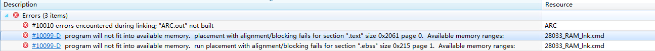

错误提示 #10264 PARTID memory range
因为内存不够就把 28033_RAM_lnk.cmd修改了一下,结果DSP2803x_Headers_nonBIOS.cmd就报了这个错误:#10264 PARTID memory range。
28033_RAM_lnk.cmd文件如下。我主要是把RAML0L1改大了。

请大家帮我看一下,谢谢!

    这几个区域的起始地址和长度都是错误的,请根据datasheet中F28033的memory map来修改CMD文件。
  • 看了一下你改大后的地址应该也没有超过范围,你将地址改成你修改前仍然报同样的错误吗?
  • 哪个memory map怎么看啊,那里面的M0,M1,L0,L1这种和CMD文件的里是一一对应的吗?
  • Joey Mao,
    没有,报的是28033_RAM_lnk.cmd里的错误,应是说内存不够吧。我截图了:
  • memory map对应的是芯片的实际存储空间,CMD文件中各个存储区域的定义不能随便写,

    你定义的这两个区域明显超出了实际存储区域的地址范围。
    RAML3       : origin = 0x3F4B50, length = 0x001000
    这一块的地址范围已经是位于Flash区域了。

    也就是说我一般不需要改写这些东西了?平时应该把.test段写到flash里面?
  • 就是这个图表,例程里边的CMD文件就是跟这个memory map一致。你的text段太大,只能放到Flash中,而且需要合并三个Flash section才能放得下。
