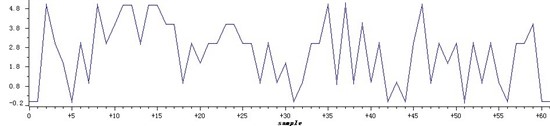

我现在使用HVMotorCtrl+PfcKit_v2.1开发套件调试BLDC电机,软件是CCS5.2.1 2008,
现在想用debug/tools/Graph 功能显示电机的换相步数pwm1.CmtnPointer,代码如下:
int16 DlogCh1 = 0;
dlog.iptr1 = &DlogCh1;
DlogCh1 = pwm1.CmtnPointer;

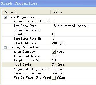

The graph single time following settings:

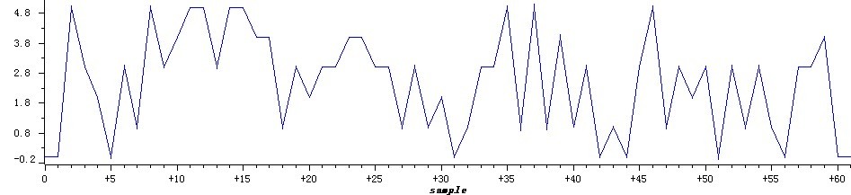

但输出的图形是下边这个样子:

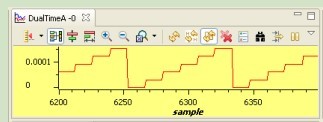

正确的图形应该是下边这个样子吧:
高手解答一下我是哪里设置的不对了?
你好!mangui
数据类型设定是正确的,如下:
int16 DlogCh1 = 0;
这两天我再看网上大家的一些说法
第一种:在CCS的老版本(CCS3.3)里边需要把显示的变量也存成数组,并且要配合断点来使用!
第二种:如果直接用graph显示变量,acquisition buffer size 要设置成1,而且要选左移选项(ccs5.2没有左移这个选项)。
以上方法我都试过了,但还是不行!
期待大家继续帮忙解答一下!
