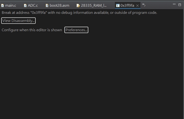

仿真跳转到Break at address with no debug information available, or outside of program code.
出現上圖後,按下restart後,resume鍵反白無法繼續執行

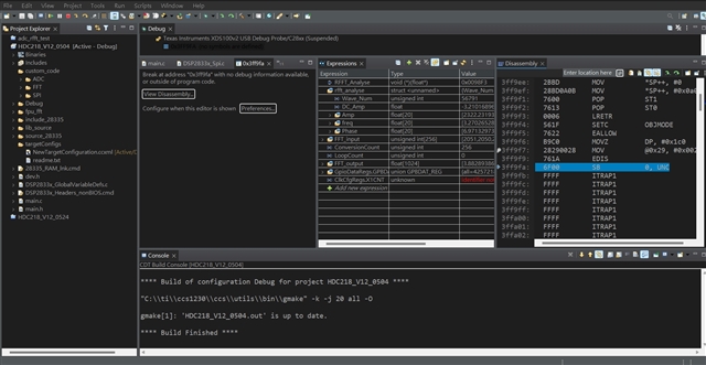

展开看一下call stack
Hi Yale,
您說的是下方這個嗎?
您好,再補充一下,當我執行單步時,可以進入到無限回圈內。如下圖。
且自動執行時,現在會出現下圖的情況
看起来程序是跑飞了。这是你自己的工程吗?
這是利用範例程式去修改的
HI Yale,
請問有關ram.lnk.cmd的配置範例文件嗎?
C:\ti\c2000\C2000Ware_4_03_00_00\device_support\f2833x\common\cmd
