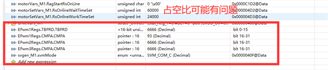

我用的是主控LAUNCHXL-F2837D 驱动板是drv8301—REVB 在进行用户指南移植过后,在根据指南中第一级增量构建中三相PWM占空比不等于50% CMPA不等于TBPRD的一半,还有电压偏执不等于0 。为什么?

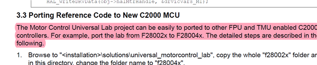

你是如何进行移植的?这个文件似乎没有提到移植相关的内容。

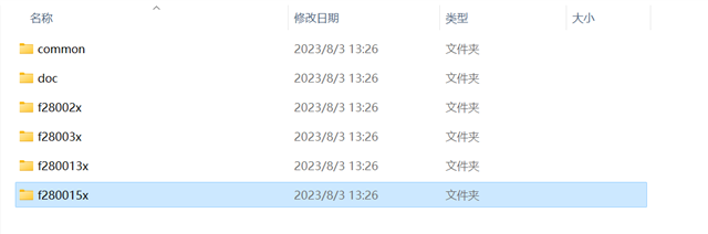

你好 我是根据User’s Guide Motor Control SDK Universal Project and Lab 这个文档对 建立关于f28379d的工程
,我个人也是也认为i是pwm配置出现了问题,我去掉驱动器,只用控制板去测量引脚输出的pwm的电压显示为0。
下面是我修改的相关部分的代码

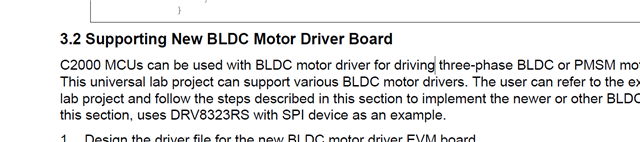

}参考下工程师的回复:
Currently, the Universal Motor Control doesn't support f28379d and DRV8301 kit, you need to follow the lab user's guide to port this project for f28379d. Make sure that you change the configuration correctly for f28379d and drv8301 kit.
Universal Project and Lab User’s Guide: https://www.ti.com/lit/spruj26
