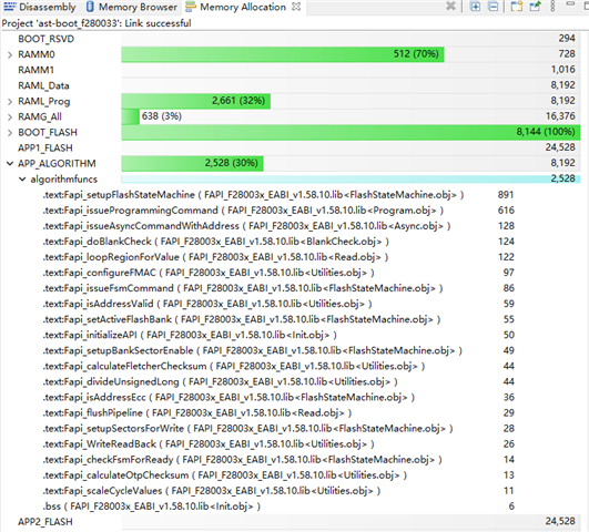

现在开发的280033项目Flash分配如下图:

    当前Boot程序项目利用上面的CMD文件,可以将FAPI_F28003x_EABI_v1.58.10.lib放在指定位置,内存分配如下图所示:

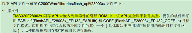

    之前用28002x的时候,因为Flash API已经嵌入在Boot ROM中,所以大大节省了代码占用Flash空间。
    但是现在28003x,只提供软件Flash API,所以不得不考虑压缩代码尺寸了。

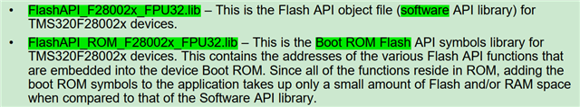

  • 阅读文档 ZHCABQ0后受到启发,待我这边测试后有结果了再来更新。
  • 当前的情况:
    1.可以将Boot项目已经将FAPI_F28003x_EABI_v1.58.10.lib放在指定扇区
    2.根据文档 ZHCABQ0 和  ZHCABP6,可以生成SymbolLibrary.lib(仅包含函数名及其地址)
    3.可以在App项目中引用SymbolLibrary.lib,并调用调用函数

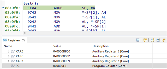

    现在的问题是,不能将lib中的函数Copy到RAM运行
    在App项目中使用CODE_SECTION指定Flash_API位置,在CMD中指定对应Section,在main中memcpy拷贝代码,结果发现调用的函数仍然运行于Flash中。

    F28002x_Project2项目调用test函数,可以正常运行。
    尝试将test函数copy到RAM运行一直不成功。

    Debug的时候,MemCopy的参数都指向RAM区
    调用test函数时,PC仍位于Flash中:
    请问怎样配置CMD文件才能将test函数拷贝到RAM运行?

    BOOT ROM中的SCI Boot等代码也会擦写FLASH,请问ROM中的这些代码擦写FLASH的时候也会将FLASH API拷贝到RAM中运行吗?
    再者,我之前F280025项目的bootloader项目中使用F28002xCPU1_BootROM_Symbols.lib库来调用ROM中的Flash API,也能对Flash进行擦写编程,只是在线debug的时候会出现异常。
    这里重新读了FLASH_API使用手册:
    里边提到,只要在执行FLASH擦除/编程的过程中只要不对这块(Bank)正在擦除/编程的FALSH进行读数/取指操作,就不会有问题。只要满足这个条件,即便在擦除/编程的过程中,遇到中断也没关系。

  • bootrom版的FLASH API是直接操作FLASH的,无需搬运到RAM中。
    对于有bootrom FLASH API的器件,bootrom FLASH API 与 在代码中调用、执行时搬运到RAM的RAM版FLASH API lib之间是有取舍的,
    bootrom版:不占用代码空间,但是运行速度慢;
    RAM版:占用代码空间,但是搬运到RAM中执行速度快;并且只能搬运到RAM中运行;代码在执行时,不能对同一bank的其它sector进行操作。

    Project1的linkinfo.xml中,test的地址(load和run)以及尺寸如下
          <object_component id="oc-d9">
             <name>.text:test</name>
             <load_address>0x8e000</load_address>
             <run_address>0xc000</run_address>
             <size>0x8</size>
             <input_file_ref idref="fl-6"/>
          </object_component>
    生成仅包含函数名和地址的F28002x_FlashAPI_SymbolLibrary.lib,该lib文件中仅包含1个test.obj
    其中 F28002x_Project1_out_test_tmp.asm 文件内容如下:
    从上图可知,F28002x_FlashAPI_SymbolLibrary.lib文件中将test函数定位到0xc000,即RAMGS0所在的RAM区域
    将F28002x_FlashAPI_SymbolLibrary.lib文件加入Project2中。
