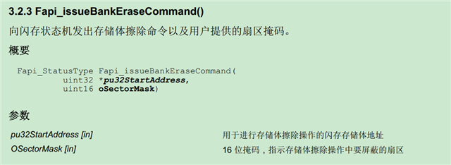

TMS320F280033: Fapi_issueBankEraseCommand参数的理解
Part Number: TMS320F280033
参照文档 ZHCUAO0B.pdf
该文档中所提到的例子 C:\ti\c2000\C2000Ware_x_xx_xx_xx\driverlib\f28003x\examples\flash\flashapi_ex1_programming.cv中部分代码
u32CurrentAddress = Bzero_Sector8_start;
oReturnCheck = Fapi_issueBankEraseCommand((uint32 *)u32CurrentAddress, 0x001F);
https://e2e.ti.com/support/microcontrollers/c2000-microcontrollers-group/c2000/f/c2000-microcontrollers-forum/1228308/tms320f280039-parameters-for-fapi_issuebankerasecommand

按照上面帖子中的说法,以下理解是否正确?
Fapi_issueBankEraseCommand函数会擦除pu32StartAddress所在Bank的指定扇区,OSectorMask指定该Bank中不需要擦除的扇区的掩码。
也就是说使用形如 Bzero_SectorXX_start的参数,都是擦除Bank0中扇区,并且OSectorMask能指定是否擦除对应的Sector0~Sector15
使用形如 Bone_SectorXX_start的参数,都是擦除Bank1中扇区。
如果上述无误,官方例子中的:
u32CurrentAddress = Bzero_Sector8_start; 是否可以改成
u32CurrentAddress = Bzero_Sector0_start;
或
u32CurrentAddress = Bzero_Sector15_start;
请指教!
