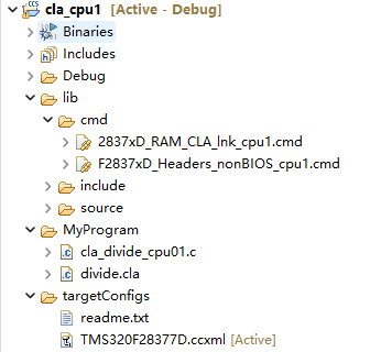

文件目录如下:

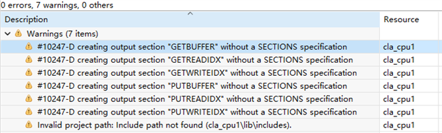

编译的时候还出现了以下的警告:
请问到底是哪里出了问题呢?
  • 你好,你的工程里包含了这个文件路径吗?

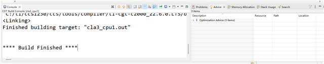

    您好,昨天的工程我修改过cmd文件,现在已经不会再报错,但是cla还是没能正常运行,下面是配置代码:

    编译信息:
    程序还是停在了:
  • 你好,你复制的是哪个例程?能否直接导入例程然后看看能否正常运行?
  • 你好,我复制的是这个例程:
    我里面的全部文件都是复制的这个例程里面的东西,但是我用一个28377s的例程,初始化cla部分完全一样的情况下能跑起来,但是把全部文件换成377D的就不行了。我用的芯片是377D
  • 谢谢您,我受这个帖子启发重新审视我的代码,我发现我的CMD文件配置有问题,最终解决了问题,感谢
