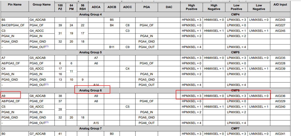

最近正在调试CBC功能,写完相关代码后发现CMPSS第一步输出CTRIPH/L就有问题。
重新理了一下相关思路:
电感电流采样为A9,根据Datasheet表,A9是连到CMPSS6的,且HPMXSEL = 3,LPMXSEL = 3(采用内部DAC,HN/LN不配置)
最后使用CTRIPH/L 传递到EPWM X-BAR的TRIP5去触发CBC。
但是现在先不管后面X-BAR 还有TZ模块的cbc配置是否正确,当A9的电压超过设定的DACVALUE时 CTRIPH和CTRIPL电平似乎都没有发生变化。
下面是我相关CMPSS的相关代码,想请TI的工程师看看是否是哪里配置错误了。

对应驱动是EPWM5,所以用RAMP 寄存器那里用的EPWM5SYNCPER,其他几个参数不知道有什么用,看cmpss的工作逻辑图,如果是读取DACxVALS的值,应该和RAMP的大部分值没关系,还有那个迟滞寄存器,暂时好像也没用到。
按照上面的配置,应该可以实现,当A9的AD值大于DACxVALS的值时,输出的CTRIPH/L变为高电平吧。
我在adc中断(20k)里去判断(pwm频率也为20k),相关输出是否有置位,实际DebugVar5变量并未变化(我设的峰值电流7A触发,到快15A了也没看到变化)。
if (CMPSS_getStatus(CMPSS6_BASE) != 0)
		SvcOBC.SwDebug.DebugVar5++;
是我的验证方法不对么?还是配置哪里有问题?
