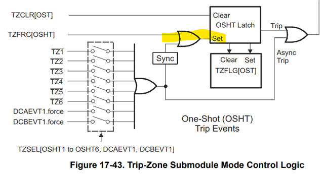

DCAEVT1就是用于触发OST的,DCAEVT2是用于触发CBC的;
同时我也把OST关了 为啥过流保护的时候FLAG.OST还是会置1 ,

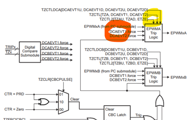

我不清楚你这个关具体是怎么操作的,但是请看一下框图:
只要有相关的信号进来,标志位就会置1;

DCAEVT1的相关输出会使OST跳闸,
想使OST跳闸有很多选择,这只是一个选项,比如TZ信号也可以,具体要看你的选择;
也就是说DCAEVT1如果触发了中断,会使FLAG.OST置1,FLAG.DCAEVT1并不会置1对吗?
如果OST信号是由DCAEVT1触发,则都会置1。
左侧的橙色信号是触发TZ的信号,上面的黄色寄存器是控制位、来选择哪些信号触发什么样的动作。

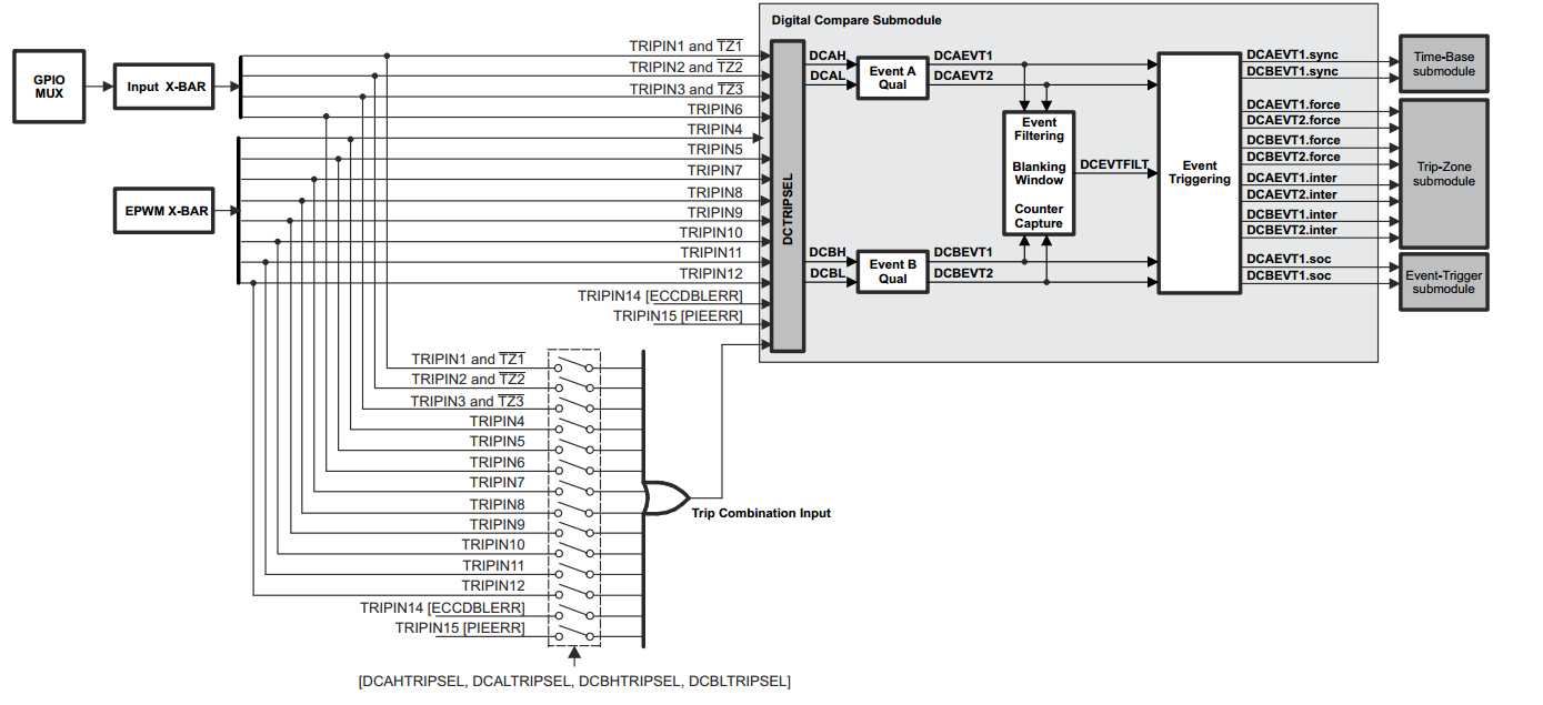

只用DCAEVT1可以触发中断吗?因为我看到你画橙色圈的DCAEVT1信号并没有进入OST event模块呀

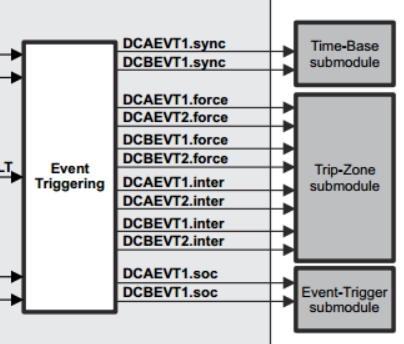

可以的,DCAEVT1下的不同信号有不同的用处,
.sync信号用于触发同步事件(同步移相用,ePWM、eCAP),.force就是最基本的用于触发TRIP的,.inter就是interrupt的缩写、用于触发中断,.soc用于触发其它外设(ADC)

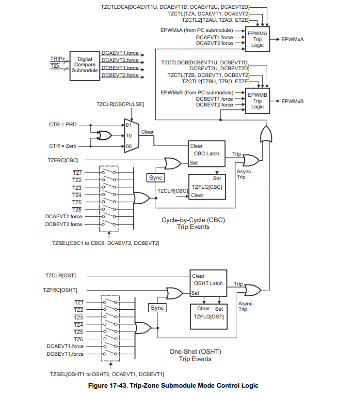

能明确一下需求吗?
是通过信号链:
CMPSS3 --(DCAEVT1)--> EPWMXBAR --> DC --> TZ --> EPWMA
实现CBC保护吗?
需求就是实现硬件过流保护 只要输入电流过大了就直接封波。不应该是用OST或者直接通过DCAEVT1的触发来实现嘛?
信号链就是您说的这个 但是不应该是CMPSS3 --> EPWMXBAR --> DC --> TZ --> EPWMA吗?这个DCAEVT1不是在DC这个模块里产生的嘛?

C:\ti\c2000\C2000Ware_5_00_00_00\driverlib\f28002x\examples\cmpss
你看一下这个例程,完全符合你的需求
