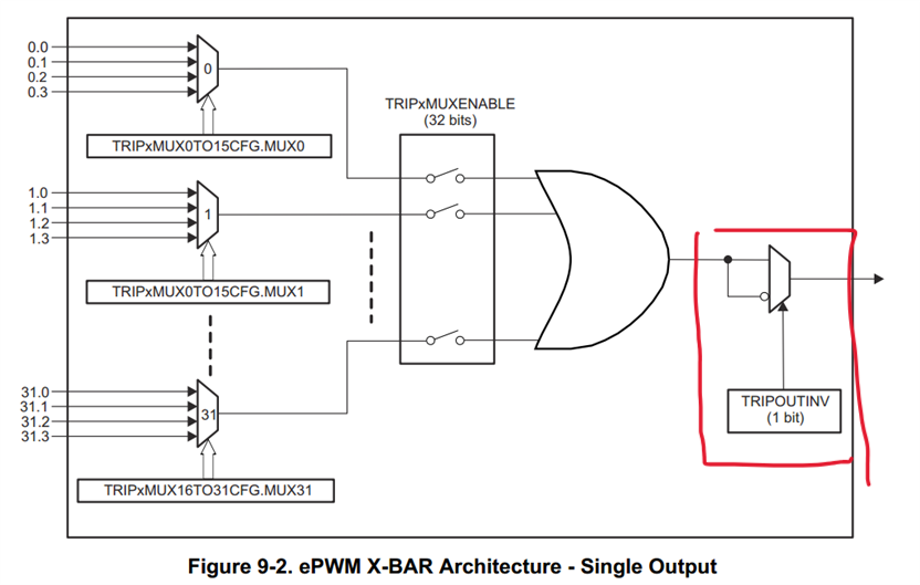

应届生这段时间在配置从CMPSS3->EPWMXBAR->DC(DCAEVT1)->TZ(EPWMA封波)的硬件过流保护,但是一直没有得到想要的封波效果。所以逐一排查问题,我在EPwmXbarRegs.TRIPOUTINV.bit.TRIP4处强制寄予一个高电平
在最终的OST与DCAEVT1处能够实现跳闸事件触发,OST.FLAG和DCAEVT1.FLAG都会置1,这说明DC模块和TZ模块的配置都是正确的,但是如果取消这个强制高电平通过CMPSS的CTRIPH去进行跳闸验证时,OST与DCAEVT1的跳闸事件无法被触发。
那是不是可以证明从CMPSS3->EPWMXBAR这一部分的某个配置存在问题?红色线是我配置的路线
我的问题有如下几个:

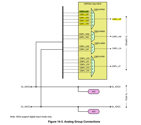

① CMPSS3的比较器正向输入端CMP3HP是不是只需配置AnalogSubsysRegs.CMPHPMXSEL.bit.CMP3HPMXSEL = 1;(此处选择输入为C2)即可?还有没有别的相关配置?如果没有的话是不是直接在C2引脚处外接电源提供电压即可?

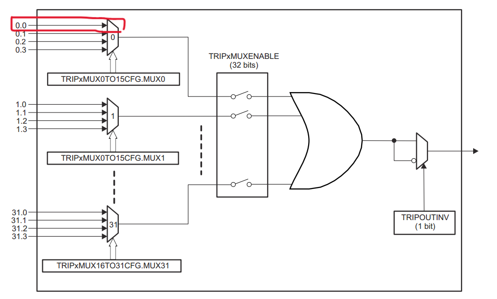

②CMPSS3的输出CTRIPH是不是直接接入红色线标注部分?如果不是的话中间还需要配置什么呢?此处我的配置为
EPwmXbarRegs.TRIP4MUX0TO15CFG.bit.MUX4 = 0; // MUX4=0 CMPSS3.CTRIPH
EPwmXbarRegs.TRIP4MUXENABLE.bit.MUX4 = 1; //复用开关使能
③ 烦请各位大神前辈能否帮助审视一下我的CMPSS部分和EPWMXBAR部分是否还有哪里配置不正确或者疏漏 十分感谢!!!

EPwmXbarRegs.TRIP4MUX0TO15CFG.bit.MUX4 = 1; // MUX4=0 CMPSS3.CTRIPH
//CMP3HP输入信号
AnalogSubsysRegs.CMPHPMXSEL.bit.CMP3HPMXSEL = 1; //选择C2引脚作为高侧比较器3的同向输入端
