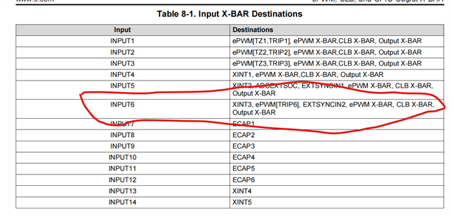

设计支持 (ti.com)中提到28377可以根据X-BAR来路由到任意GPIO引脚,这部分应该怎么配置?比如如何将GPIO82路由到INPUT6?
我想使用INPUT6,怎么它对应的destinations有好几个,我如何将它配置成我想要的EXTSYNCIN2?
Part Number: TMS320F28377S-Q1
在链接28377EPWM的SYNCI是哪个引脚,接线应该接哪一个GPIO - C2000︎ 微控制器论坛 - C2000 微控制器 - E2E

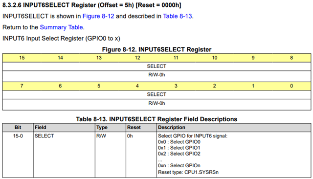

你好,目前配置如下,
step1:INPUT6SELECT路由到GPIO82;
step2:GPIO82外部输入周期50us占空比0.5的方波;
step3:要同步的PWM配置成周期与外部方波周期一致是50us.
疑问:
1.GPIO如此配置是否可行?是否需要修改?
2.想要在外部输入的方波上升沿触发同步,每50us触发一次,是否可行?
3.EPWM中的同步配置是否可行?
代码配置如下:
//step1
//INPUT6SELECT路由到GPIO82
EALLOW;
InputXbarRegs.INPUT6SELECT = 82;
EDIS;
GPIO_SetupPinOptions(82, GPIO_INPUT, GPIO_ASYNC);//GPIO如此配置是否可行?是否需要修改?
