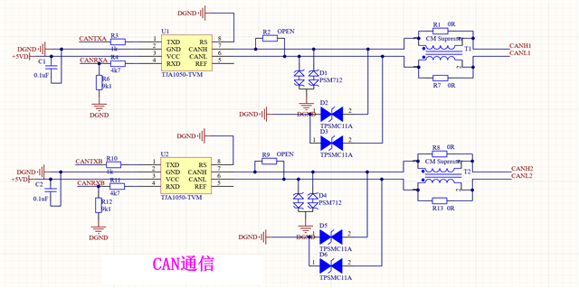

Part Number: TMS320F28335
CAN通信从CANA向CANB发送信息时,DSP的TX端口没有数据输出,利用CANA的0号邮箱向CANB的0号邮箱发送数据,数据已经写入邮箱,相应TR位也已经置1,但是CANB中没有收到数据,DSPTX位也没波形输出
