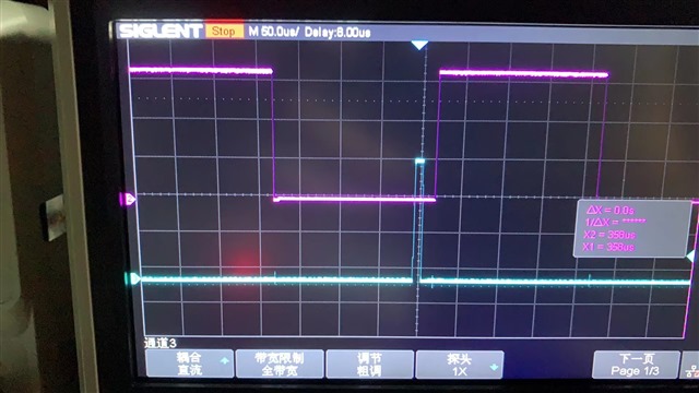

因为项目要求,28377需要以外部CPLD产生的信号作为PWM1的同步信号输入源
所以配置GPIO85为X-Bar作为EXTSYNCIN1
但是实际我用信号源产生脉冲给GPIO85,PWM1并未能够与之同步
下面是我的一些配置

下图红色为PWM1A,蓝色为同步信号,可见PWM1未能与EXTSYNCIN同步
疑惑:1.外部同步信号输入是否有脉宽或者频率的要求?用信号源产生的信号是不是不符合要求?
         2.28377的SYNCSELECT寄存器只有PMW4/7/10的输入可以配置为EXTSYNCIN1,而没有PWM1,这样有什么影响么;而280049等芯片是可以将SYNCSELECT寄存器PWM1配置为EXTSYNCIN1的
         3.X-Bar和PWM1的TB模块是否配置正常?
