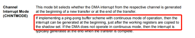

根据TMS320F280039C的用户手册,若需要使用将DMA进行ping-pong配置,推荐在DMA转换开始时就产生中断。并且会在幅值给shadow寄存器后产生。
那如果在中断函数中进行地址的重新配置(从buffer1换为buffer2),那么地址配置的生效时间是本次DMA传输还是下一次DMA传输呢?
结合例程dma_lp_f28003x所给出的事例,在DMA中断函数中,执行的逻辑更像是DMA地址配置立即生效(因为此时在PingPongState == 0时,CPU在搬运buffer2中的数据,DMA地址配置为buffer1)

根据以上叙述,想请教一下各位专家这个在DMA传输的中断函数中对于地址配置的生效时间具体在什么时候?
