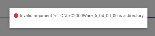

CCS是12.3版本,添加Online的工程后打不开syscfg文件

关于你的咨询,我查看了几个过去的案例ccs无法打开syscfg文件的问题。
我看最后是更换了个CCS版本就OK了,你试试。
e2echina.ti.com/.../tms320f280039c-tms320f280039c-syscfg
e2echina.ti.com/.../tms320f280039c-ccs12-4-syscfg
