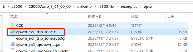

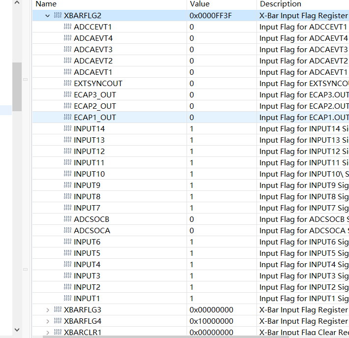

另外一个最大的问题,无论我使用自己的程序还是DEMO,运行之后XBAR_INPUT1~16都会自动置位如下图
所使用的demo如下:
