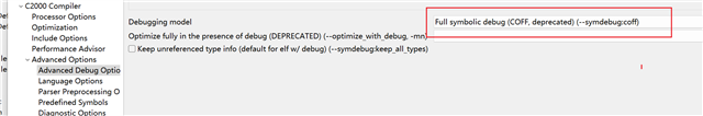

之前使用CCS 8.3.0.00009 时可以通过如下设置,再通过脚本从.out文件里获取变量地址信息:
但目前我使用的CCS12.8.0.00012 ,设置里没有上述选项了,通过脚本也无法获取需要的变量信息了

    脚本处理较旧的COFF/stabs调试格式。 不再支持该调试格式。 理论上,可以编写一个新的脚本,该脚本使用Dwarf调试信息执行与输入相同的任务。 但是,这个新脚本的实现细节会有很大的不同,因为Dwarf以一种非常不同的方式表示结构信息。 TI不提供执行该任务的脚本。 我们也没有任何关于如何实施的文件。
