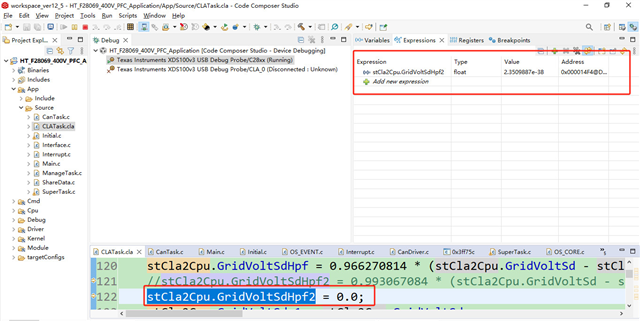

通过查找,发现 ram 地址为 0x14f4 这里的变量赋值存在问题,而该市电侦测故障与这
里的变量密切相关。
测试如下:程序对这里的变量赋值为 0,但是观测这里的变量为 2.3509887e-38。
该赋值是异常的。

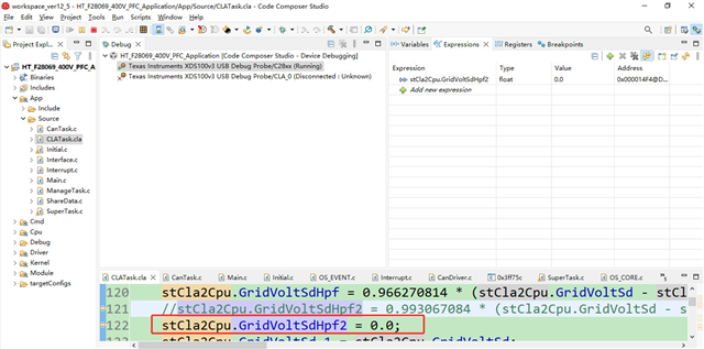

而对其他同样 28069dsp 做同样测试,观测这里的变量,如下图所示
该赋值是正常的。
当前是想知道原因,为什么在某片 28069 dsp 上会出现这样的问题?

客户似乎发现一个 F2806x 存在问题、但并非所有器件都有。 客户是否执行了 ABA 换用、即将故障 MCU 换用为已知良好的 PCB、同时使用已知良好的 F2806x 并将其置于损坏的 PCB 上?
我们想看看故障是出在 F2806x 还是留在 PCB 上。 这将帮助我们从根本上解决此处的问题。
地址0x14F4位于 CLA 到 CPU 的消息 RAM 中、因为这是不同器件上相同代码的不同值、这不是应该发生的情况、所以我们需要确定 RAM 显示差异的原因。
