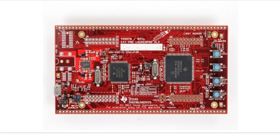

最近在调试570的 boot_uart,程序是processors.wiki.ti.com/.../RM4x_Hercules_MCU_Bootloader上下载的,
程序编译无错并下载,
Debug环境下 UART_putString(UART, "\r Hercules MCU UART BootLoader ");语句运行完没有PC端没有收到信息,
正常情况下 Debug 执行完这个语句能收到信息么?

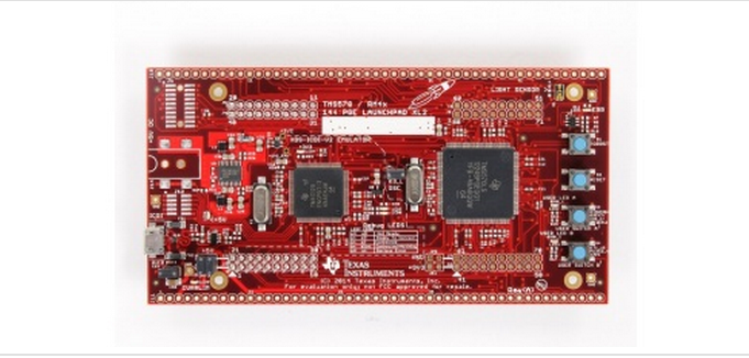

还有pdf及资料中 After HDK reset 我用的是上图的开发板,但是我按复位按键没有变化?
请问 我需要怎么做才能让程序跳转到bootloader程序中。
  • Yiran, 你好
    TMS570和RM4x产品是不同的,其主频不同,且TMS570为大端模式,RM4x为小端模式。你使用的例程应该是不正确的,请查收附件,重新测试。谢谢。
