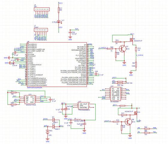

MSP430F5342, 电池3V供电, RST管脚接的0.01uF下拉电容。长期运行后(时长不等,有的1-2年,有的半年),发现CPU没有工作, 测量RST管脚为低电平。 比例大概3%。 请问,RST引脚为低的几种可能原因。
补充:排除了电容影响,因为验证RST管脚,去掉电容还为低。 只有直接将RST引脚直接接入VCC(3.0V)CPU才能正常运行, 说明RST内部上拉已经受影响或受损。

您能展示原理图吗?
您的意思是3%的设备在1-2年后出现故障吗?
是的,
正常情况下,RST管脚应该是内部上拉到3V的,但出现故障的设备实际测量有1.6V,有接近0V的。
原理图请稍等
平常是VBAT (3.6V 锂电池)经过LDO 转换成3.0V(VCC1),给CPU供电。运行为LPM3模式,RST正常为接近VCC1 (3.0V)但个别设备运行后,时长不等,有的2年以后,出现故障。取出电路板,量RST 没有拉高。造成CPU现像是没工作。 测量VCC1供电的正常的。 想知道RST没有拉高的原因有哪几个?(按手册是内部拉高的)。谢谢
当您向nRST施加高信号时,它是否再次开始工作?
是的,测试直接给RST施加高信号(比如VCC)时,可以再次开始工作。
