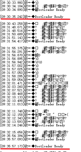

如题,设备正常运行一段时间,最近出现上电后程序不运行的现象,但通过重复上电可以临时解决。现在这种情况愈演愈烈,遂拆下检查故障。发现重复上电时,串口输出的就绪数据会出现乱码,偶尔也会恢复正常,如图:

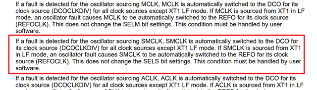

怀疑是晶振问题,更换晶振后现象依旧,配置SMCLK和MCLK输出引脚, 测量时钟输出发现以下几种现象:
1.MCLK每次都能正常测量为16M。
2.当串口出现乱码时,测量SMCLK发现测量不到,测量MCLK正常为16M,如视频所示。
3.上电后串口无数据,可以测量到SMCLK波形为8M,MCLK正常为16M。

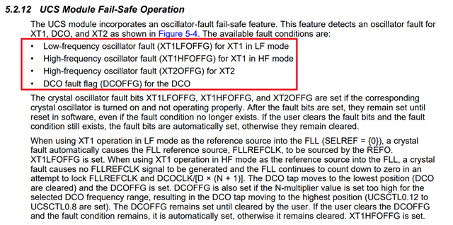

以下为系统时钟配置代码
void init_clock(void)
P7DIR &=~P7DIR_0;
P7DIR|= P7DIR_1;
P7SEL|=P7SEL_0+P7SEL_1; // xt1in/xt1out引脚
UCSCTL6&=~XT1OFF; //XT1 ON ,外部晶振
UCSCTL6|=XTS; //高频模式,不选内部电容,
UCSCTL6&=~XT1BYPASS; //外部晶振
UCSCTL6&=~(XCAP0+XCAP1); //内部电容 2p469
UCSCTL6&=~XT1DRIVE_3; //01b8-16
UCSCTL4=0;
UCSCTL4|=SELA__REFOCLK; //ACLK选择内部32k
UCSCTL4|=SELS__XT1CLK; //SMCLK选择XT1=8M
UCSCTL4|=SELM__DCOCLKDIV; //MCLK选择DCOCLKDIV
__bis_SR_register(SCG0); //关闭FLL
UCSCTL0=0x0000; //自动修正
UCSCTL1|=DCORSEL_7; //DCO频率范围选择最大25M
UCSCTL2=FLLD_1; //DCOCLK不分频
UCSCTL2|=1; //FLLN=1,DCOCLK调制后为(1+1)*8M=16m
//UCSCTL3=SELREF__REFOCLK;//FLL参考 REFOCLK 不分频 (762+1)*32768
UCSCTL3=SELREF__XT1CLK; //FLL参考 选XT1 8m 不分频
__bic_SR_register(SCG0); //开启FLL DCOCLK=16M
__delay_cycles(782000);
do
UCSCTL7&=~(XT1LFOFFG+XT1HFOFFG+XT2OFFG+DCOFFG);
SFRIFG1&=~OFIFG;
Delay(250);
while(SFRIFG1&OFIFG);
PMMCTL0=0XA502;
SVSMHCTL=0X4602;
SVSMLCTL=0X4602;
// PMMRIE=0X1100;
外部晶振XT1使用8M,该程序在其他芯片中运行正常,故障控制板更换芯片后也运行正常。该控制板尚未大规模使用,不知这种现象是否常见,作为使用者该如何规避这种情况。各位工程师是否遇到过类似情况,希望您能解答,谢谢。
