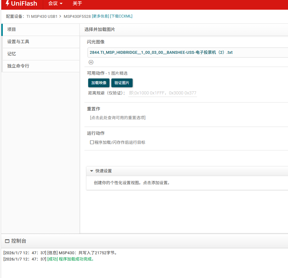

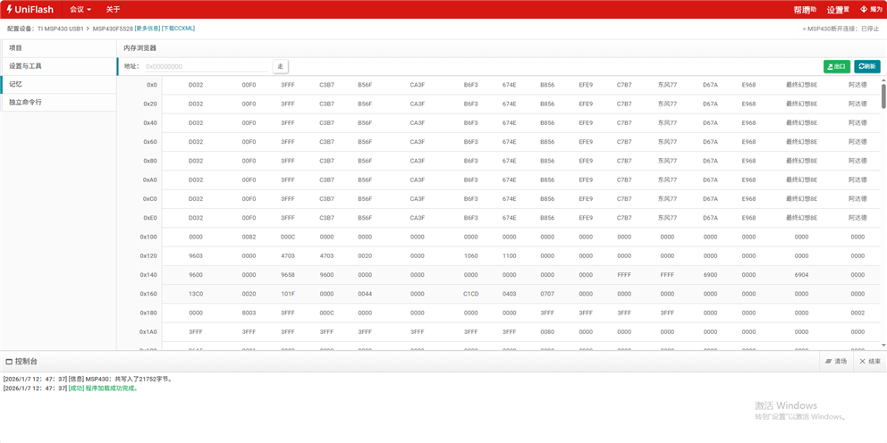

  • 更新一下我的最新进展,我使用我的MSP-FET430UIF连接电路板上的J200,在UNIFLASH中可以加载和验证HID固件并且可以读取内存,如图所示   ,但是我连接到J100准备烧录EZFET固件的时候,却显示找不到设备,进行这两个步骤的时候我都将POWER SWITCH设置在EZFET。

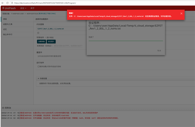

  • 我用刚买的新的MSP430F5528焊接好在EZFET模块,首先USB连接电脑,设备管理器中仍然没有image.png这两个端口,然后我在uniflash中通过msp-fet430uif烧录EZFET的两个固件,仍然显示找不到设备。我注意到我EZFET中的5528芯片旁边的晶振表面似乎有被我焊接的时候烧焦的痕迹,于是我怀疑是晶振坏了。在我换完晶振以后,果然uniflash里面可以检测到5528芯片,但是烧录bsl固件的时候出现了这个问题,请问该如何解决

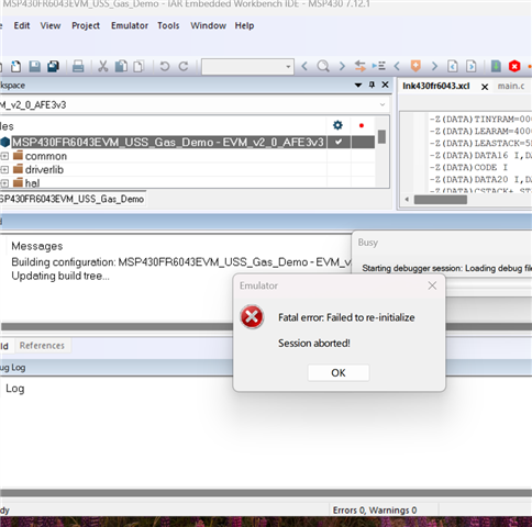

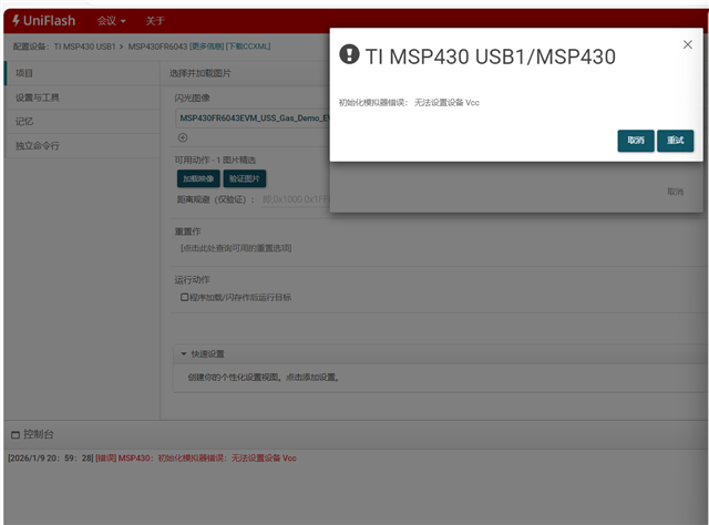

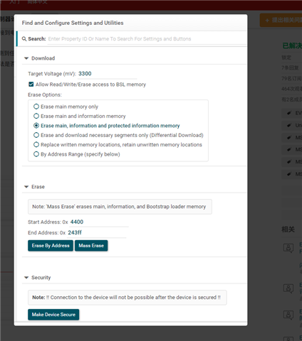

  •  我将擦除的选项设置为允许擦除,并选择第三项后成功将EZFET两个固件烧录进去,目前EZFET的LED正常亮起来,设备管理器中也出现了 这两个端口,由于我之前为了验证EZFET晶振是否坏了就把HID桥模块的晶振拆下来焊接到EZFET模块,结果验证了EZFET晶振损坏的事实,现在我在缺少HID桥晶振的情况下尝试给6043烧录代码,在IAR中显示初始化失败 ,uniflash中也同样的显示 ,请问该如何解决

  • 您好
    我已经查看了原帖以及最新客户提出的问题,根据错误日志,请先参考以下两个帖子检查 IAR 和 Uniflash 的版本,然后尝试一下。
    CCS/MSP-FET:无法设置器件 Vcc
     [常见问题解答] MSP-FET:解决方案:将较新的 MSP-FET 与较旧的 CCS 或 IAR 版本一起使用
