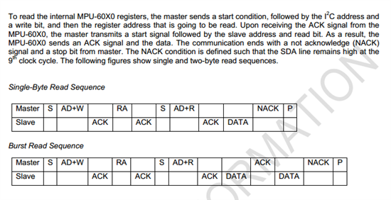

我最近在学习如何使用硬件I2C通讯来读取MPU6050,
但是遇到了一些问题:
(1)MPU6050的读时序中,结束位产生之前需要产生一个NACK位,也就是将SCL拉高,翻了几遍手册,还是摸不着头脑该怎样产生这个NACK位,所以特来求助一下大家。

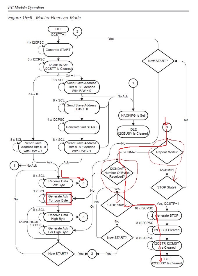

  • 问题(1):
    你所提的需求,可以支持。根据德州仪器MSP430芯片的官方文档《MSP430x1xx Family User's Guide (Rev. F)》中15.2.4章节,Figure 15-9. Master Receiver Mode(上图) 可以看出,当数据主机接收完最后一个byte之后,不会再产生ACK信号,直接会根据Repeat Mode决定是手动或者自动发送Stop信号。 建议直接采用I2CRM = 0的模式,此模式下,配置I2CTCTL = I2CSTT+I2CSTP;  当I2CNDAT个数据接收完之后,即自动发送Stop信号,最后一个数据不会产生ACK,即NACK。
