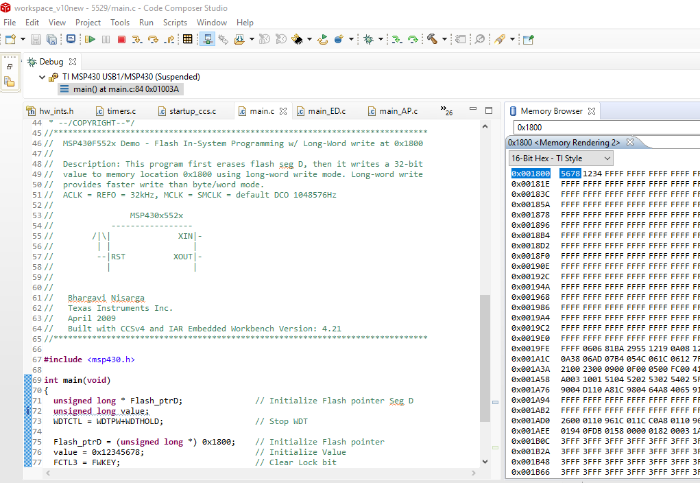

  • 以下是相关的测试代码以及实验结果
    测试代码

    测试过程
    1 在CCS内新建工程,写入代码,编译成功后连接开发板调试
    可以发现程序运行后,0x1800处已经成功写入数据

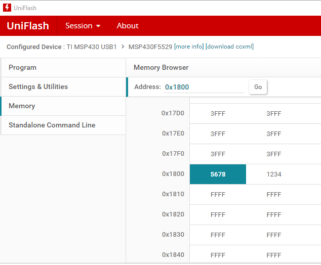

    2 而后板子断电,而后重新连接电脑上的uniflash来读memory,数据依然存在
