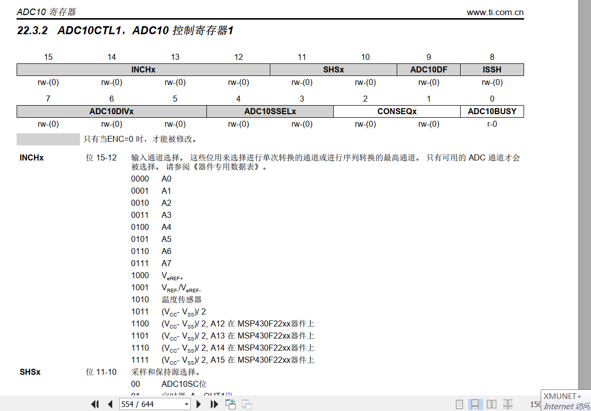

这款单片机的ADC模块,选择ADC10的通道时候,手册里面有一个(VCC-VSS)/2,没看懂是什么意思,求帮忙解答 ,谢谢
  • 这个就是指电源电压的一半,若是您选择了INCHx为1011,则表示这是电源电压的一半
    若是选择了INCHx为1100,对于MSP430F2274则表示为A12
  • 什么是电源电压一半 说ADC的参考电压吗 还是啥 我想弄明白的是参考电压电一半指的是啥呢
  • Up to eight external input channels (twelve on MSP430F22xx devices)
    这里是指的输入通道,而A12等表示的是输入通道为固定值(VCC - VSS) / 2
    看一下下面的例程,会对您有所帮助

    //  MSP430F22x4 Demo - ADC10, Sample A11, Lo_Batt, Set P1.0 if AVcc < 2.3V
    //  Description: A single sample is made on A11 (AVcc/2) with reference to
    //  internal 1.5V Vref. Software sets ADC10SC to start sample and conversion
    //  - ADC10SC automatically cleared at EOC. ADC10 internal oscillator times
    //  sample (16x) and conversion. ADC10BUSY flag is polled for EOC. If A11
    //  (AVcc/2) < 0311h (1.15V) indicating AVcc is less 2.3V, P1.0 set indicating
    //  a lo_Batt condition, else reset.
