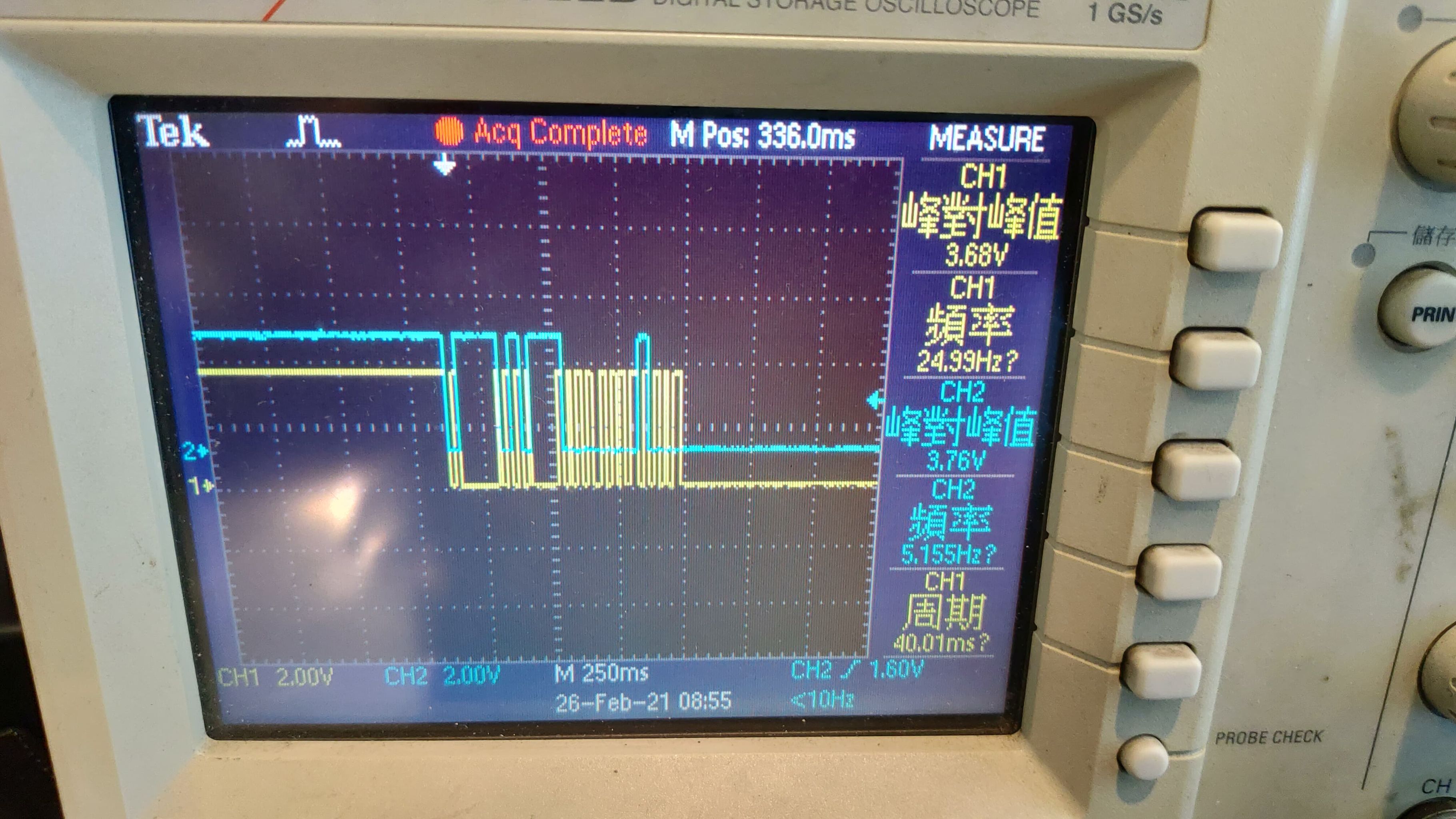

各位前輩與先進您好,
目前使用MSP430G2553來進行I2C通訊,
程式代碼:
if ( TI_USCI_I2C_slave_present(0x2a) ) ;// 這行回傳值為"1"
while ( TI_USCI_I2C_notready() ); // wait for bus to be free
TI_USCI_I2C_transmitinit(0x2a,ISPEED);
array[0] = 0x08; array[1]=0x12; array[2]= 0x34; // RCOUNT = ffff
TI_USCI_I2C_transmit(3,array); // transmit the first three bytes from array
其中黃色為SCLK,藍色為SDA,下圖為示波器上看到的值。
可以看到一開始為高電位,但是結束後卻沒有拉回到高電位。
還請各位先進與高手幫忙解答,感謝

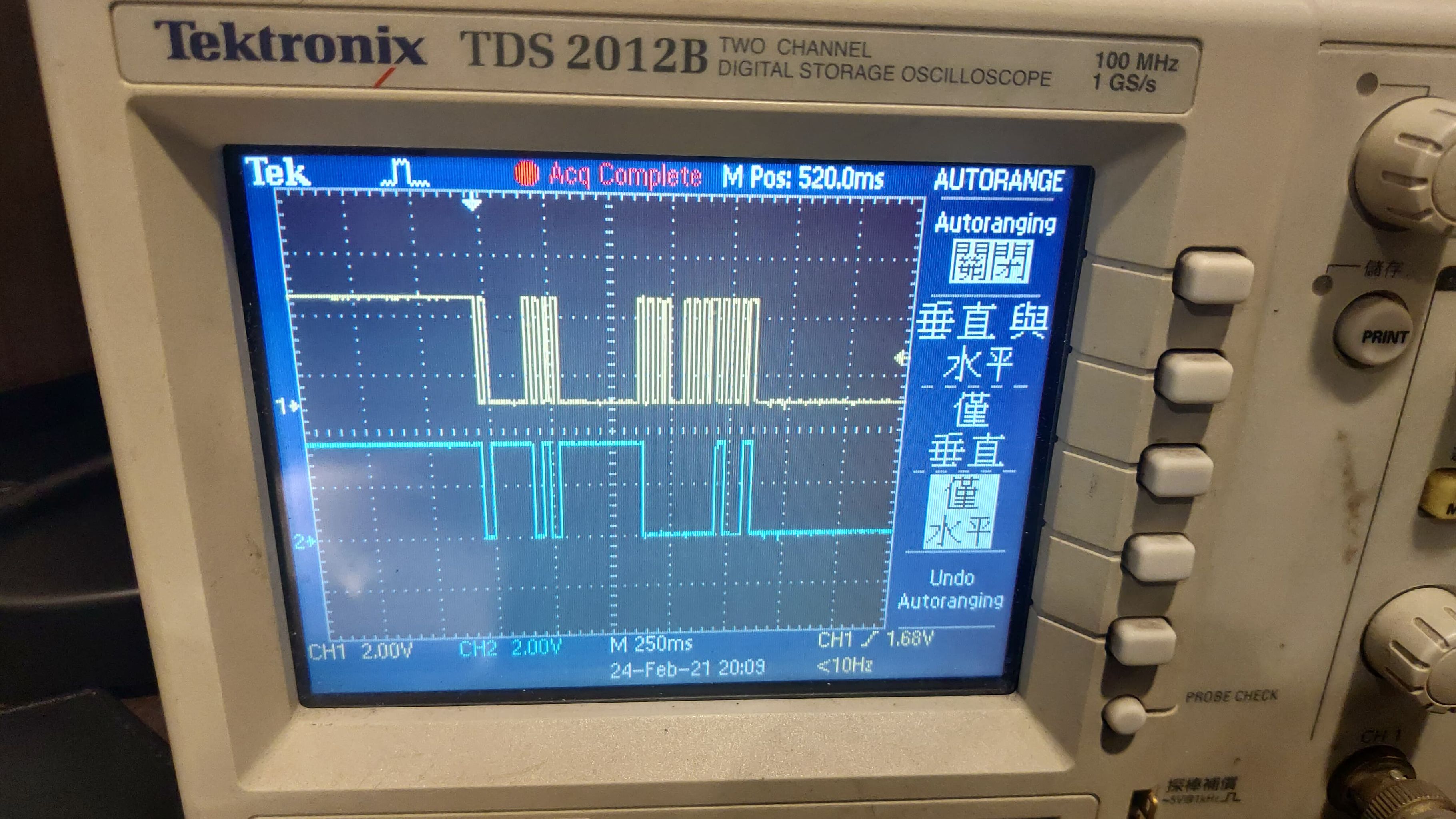

Susan 您好,
MSP43-G2553 (EXP430G2) with the FDC2212(Captative to digital IC).
BCSCTL1 = CALBC1_8MHZ; //
DCOCTL = CALDCO_8MHZ; //
array[0] = 0x08; array[1]=0xff; array[2]= 0xff; // RCOUNT = ffff
++ 傳遞之後,波型如下:
i2C 外掛 10k 歐姆,有pull high.
想要跟您請教:
1. 如何通常pull high電阻會用多少?
2. 如何增加延遲時間以利i2c能夠順利傳送資料(避免佔線問題)
謝謝您
lin
