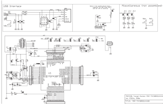

一、现象:
1、目前生产中一批板子陆续出现上电无法完成复位现象,短接RST引脚也无法复位;
二、测试
1、取异常板子,下载最简单的程序(主程序中只执行关狗+IO置低电平+while(1)操作),在使用IAR下载完程序并执行后能够正常开机,但是之后短接RST后再次死机,程序无法执行到IO置低电平位置;
