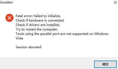

MSP-FET430UIF +IAR烧写时出问题
Other Parts Discussed in Thread: MSP430F47187, MSP430F449
这个问题网上也有一些提示,但是都没有解决。我换一个新的芯片可以烧写1、2次后就不行了,现在提示:
Fatal error:Failed to initialize.
Check if hardware is connected.
Check if drivers are installed.
Try to restart the computer.
 Tools using the parallel port are not supported on Windows Vista
Session aborted

  •  你的FET初始化不成功,uif是usb的fet吧,“Tools using the parallel port are not supported on Windows Vista,”最后一句是vista不支持并口的fet设备

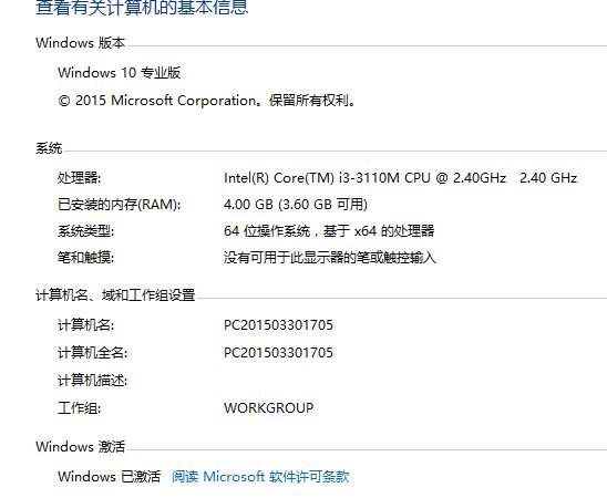

  • 你用的什么操作系统?
    检查下是不是阉割过的ghost版本。
    建议使用完整的旗舰版或者专业版操作系统
  • 应该也不是系统的事,另一台电脑也是win10,跟我的系统一样

  • 这个问题网上也有一些提示,但是都没有解决。我用的是IAR 5.3版本,MSP430F449,软件全部正确设置后,总是烧写失败,提示:
    设备管理器中串口正常:
    同样的板子,同样的软件,同样的仿真器,在另一台电脑上就完全可以烧写,我的电脑为什么就是不行?问题在哪?期待大神解答,急急急
