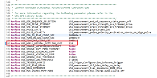

其次,您这边有没有修改USS参数?
硬件电路板使用的是EVM吗? 还是在自己做的板子? 如果使用的是晶体振荡器的话,这里需要改大到4000左右
按照上面修改后,SIGLE_TONE,MULTI_TONE都会总是在重启。偶尔SIGLE_TONE单步调试能够有数据出来。看门狗是关闭的了。每次停止下来都是在// Enter iteration loop这个循环中一直跑,。
