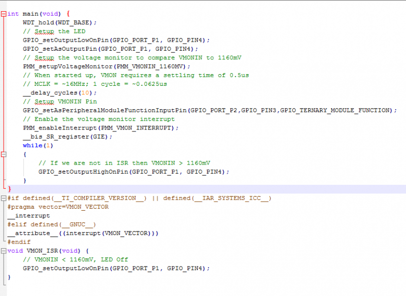

void PMM_setupVoltageMonitor( uint8_t voltageMonitorLevel )
设置电压监视器

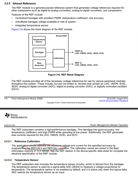

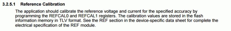

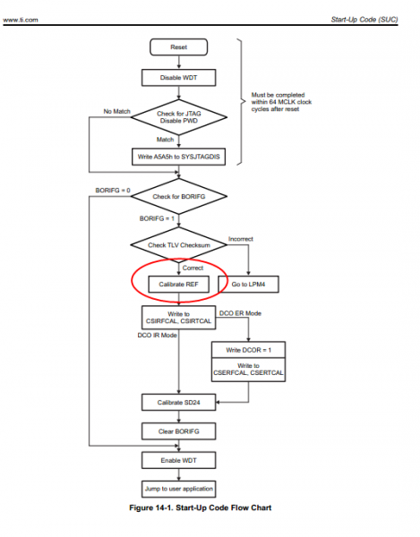

2

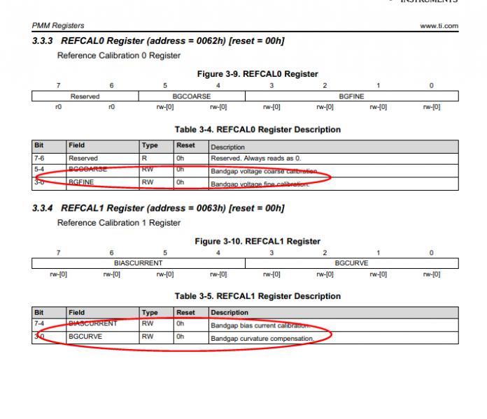

void PMM_calibrateReference (void)
校准

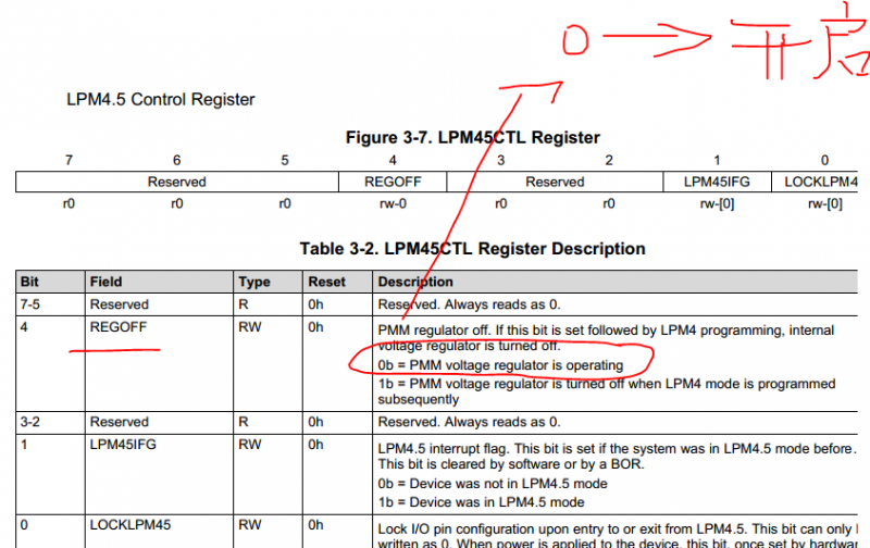

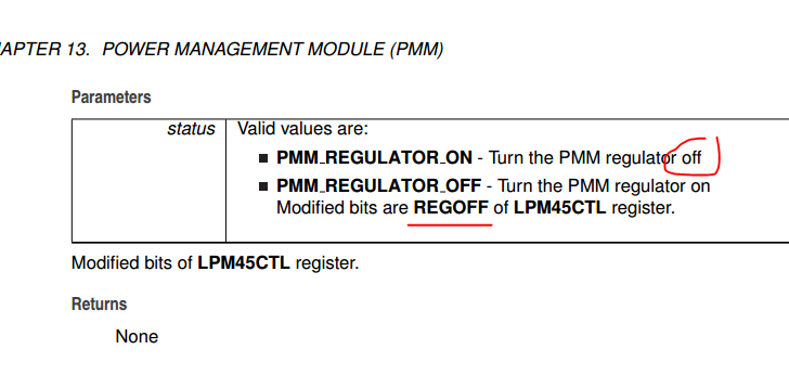

void PMM_setRegulatorStatus (uint8_t status)
配置PMM校准器状态

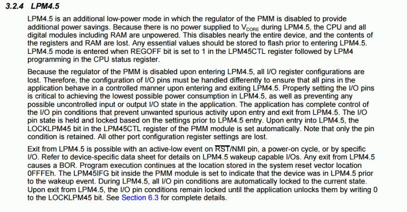

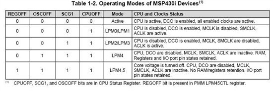

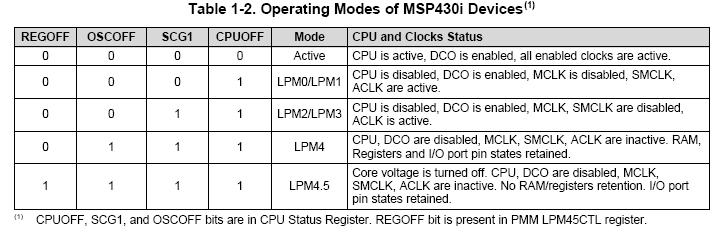

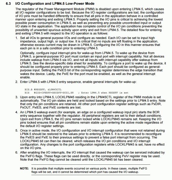

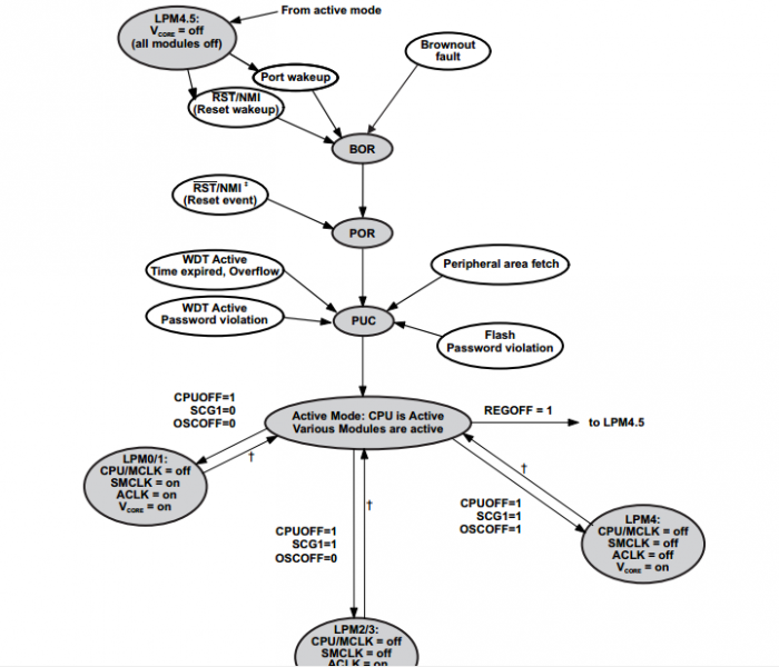

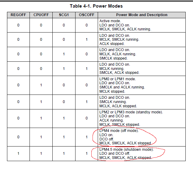

用于使用LPM4.5模式的有:
void PMM_enableInterrupt (uint8_t mask)
mask
掩码值是下面数值的逻辑或
PMM_LPM45_INTERRUPT LPM4.5中断
mask
掩码值是下面数值的逻辑或
PMM_VMON_INTERRUPT 电压监视器中断
mask
掩码值是下面数值的逻辑或
mask
掩码值是下面数值的逻辑或

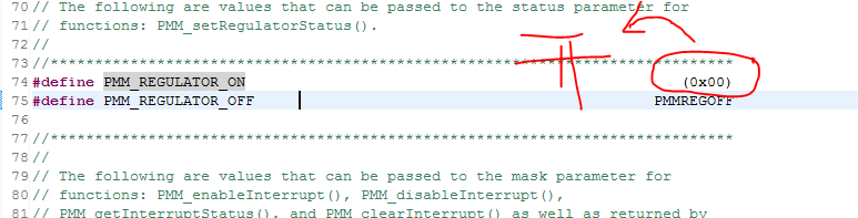

mask
可选值有:
PMM_REGULATOR_ON 开启PMM校准器
PMM_REGULATOR_OFF 关闭PMM校准器
修改LPM45CTL寄存器REGOFF
注释:手册解释的刚好颠倒,是不是错了??

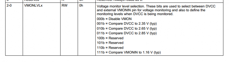

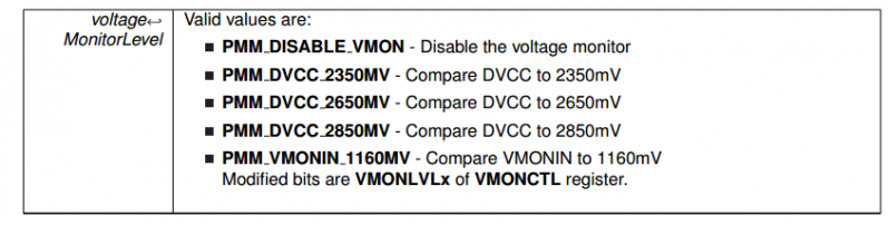

voltageMonitorLevel
可选值有:
PMM_DISABLE_VMON 关闭电压监视器
PMM_DVCC_2350MV DVCC与2350mV比较
PMM_DVCC_2650MV DVCC与2650mV比较
PMM_DVCC_2850MV DVCC与2850mV比较
PMM_VMONIN_1160MV VMONIN与1160mV比较
修改寄存器VMONCTL的REGOFF位
