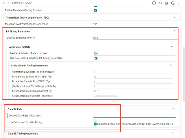

MCAN_IR的pea位被置1,产生的仲裁协议错误该如何修复
Part Number: MSPM0G3519

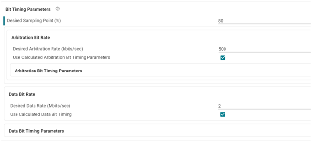

确保CAN总线上的所有节点在仲裁和数据阶段都以完全相同的比特率运行。即使是微小的差异也会导致错误。

这是我写的一个重新初始化MCAN模块的代码,在检测到pea或者bo被置位,会按照以下代码重置恢复,
DL_MCAN_disablePower(MCAN0_INST);
delay_ms(100);
DL_MCAN_enablePower(MCAN0_INST);
SYSCFG_DL_MCAN0_init();
hal_can_init();
但是,代码运行完之后CAN通讯并没有恢复,以下为寄存器的值,
MCAN_CCCR = 0x00000001
MCAN_PSR = 0x000007E7
MCAN_IR = 0x0A000000
总线依旧存在问题
添加cccr_value &= ~MCAN_CCCR_INIT_MASK;
mcan_regs->MCANSS.MCAN.MCAN_CCCR = cccr_value;去重置
CAN通讯并没有恢复,也会一直进入中断重新初始化MCAN模块
MCAN_CCCR = 0x00000000
MCAN_PSR = 0x0000070F
MCAN_IR = 0x00000000
CCCR.INIT重置后,寄存器虽然恢复正常,但是通讯依旧有问题,恢复不了CAN通讯
您觉得这代码哪里有问题,或者代码缺少了什么部分
bus仍然有问题。它应该与硬件问题有关。您仍然需要确保CAN总线上的所有节点在仲裁和数据阶段都以完全相同的比特率运行。即使是微小的差异也会导致错误。在项目sysconfig中,您可以设置MSPM0节点的比特率。您需要与其他节点保持相同的设置。
