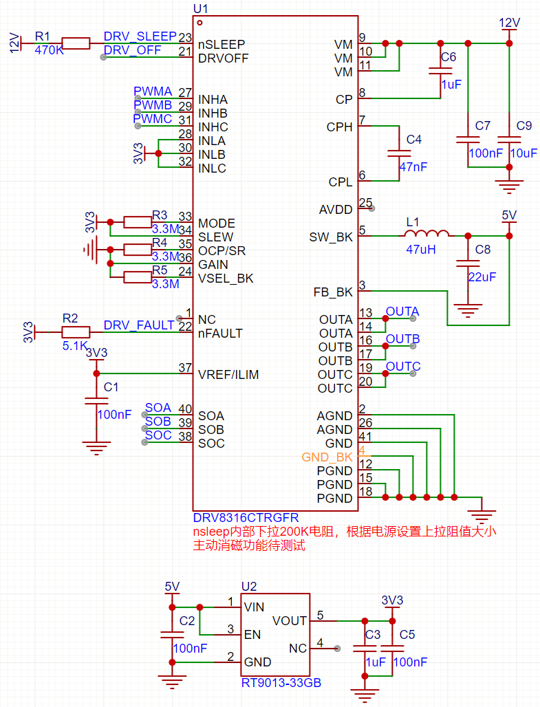

DRV相关原理图如上所示,示波器确认PWM输入没有问题,OUT脚无输出。
在排查完nFault、nSleep、DRVOFF后,发现该三个引脚都没问题,nFault=3.3V,nSleep=3.3V,DRVOFF=0V。

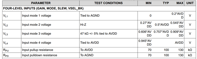

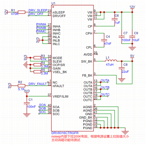

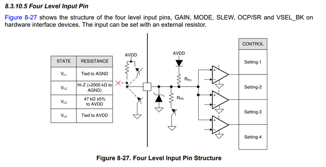

之后发现MODE引脚按照手册上拉47K电阻的话,电压为3.28V,无法将电压拉到0.757*AVDD,也就是2.5V,怀疑芯片当前还是6x PWM模式,导致INL为3.3V,下桥臂导通。于是我逐步增大电阻,增大至3.3M时,MODE脚电压成功配置为2.5V,但问题依旧存在。

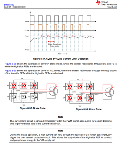

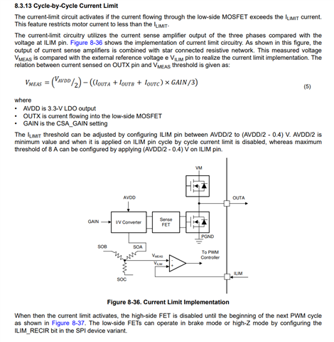

于是我进一步怀疑是OCP/SR的同步整流功能误触发了,导致下桥臂导通,随即将OCP/SR短接至地,失能其同步整流(此时MODE为3.3M上拉,2.5V),OUT脚依然无法响应PWM。
于是我又怀疑是MODE脚上拉3.3M不符合手册配置,芯片工作不正常(VSEL_BK脚虽然10M接地,Hi-Z,但引脚电压测量时仍接近0不符合手册要求Hi-Z,但是Buck电路输出的是5V,说明配置正确),将该电阻改回至47k,问题依然存在。
