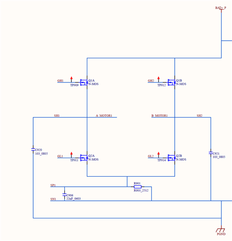

我是用的是STL76DN4LF7AG的NMOS,Rds=6 毫欧, VDS_LVL配置为0.2V, 应该保护的电流应该是33A,但是实际上在电机运行时6A左右就保护了,显示是VDS故障。
请问一下会是什么原因导致的

  • 可以考虑重构VDS检测回路,缩短SHx走线,添加RC滤波等
    另外,MOS管参数是否有偏差,特别是高温时Rds会上升,注意一下温度系数。
    可以适当参考官方开发板
    BOOSTXL-DRV8301

    1 我看你们给的电路下桥GLx上没有电容,我们的电路是否有问题。因为我测量时发现在HIZ的状态下,不开OFF检测的状态下,上桥SHx有弱上拉的电压,请问是什么问题,跟这个下桥的电容是否有关系。
    2 保护的时候一般是在堵转时,但我的占空比给的不高就12V的百分之20,一般报下桥的VDS故障,请问主要原因是什么?
  • 1.GLx上的电容​​可能会减缓关断速度,但这可能并不是问题根源。弱上拉应该是MOSFET的​体二极管正向导通导致的。
    2.可能是MOSFET开通延迟差异导致并联管​​电流分配不均。
