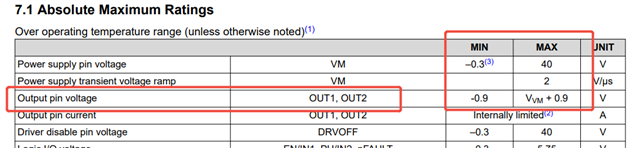

你好  请问一下:
1、DRV8243的OUT1和OU2引脚的耐压是多少?手册上写的是最大VM+0.9,我可以理解为如果VM的供电是12V,OUT引脚的耐压就是12.9V?
2、这颗料受关税的影响吗?
  • 您好,
    您理解的对,OUT1、OUT2的最大电压取决于VVM,范围为-0.9到VVM + 0.9(VVM最大为40V的时候OUT1、OUT2最大范围为40.9V,所以您举例的VM为12V的时候对应的OUT1、OUT2最大范围为12.9V.

  • 您好 我再确认一下哈  我说的是耐压 您说的是电压。我想确认的是OUT引脚的耐压,不是输出电压。如果我12V供电,这个OUT引脚的耐压是12.9V?12V供电的情况下,我在OUT引脚上接20V的话,引脚会被击穿?
  • 您好,OUT1和OUT2是输出引脚,没有对应的耐压值,请严格遵守数据手册的范围,
    www.ti.com/.../drv8243-q1.pdf
    “7.3 Recommended Operating Conditions”是推荐范围,“7.1 Absolute Maximum Ratings”是器件使用的极限范围,
    请注意7.1 Absolute Maximum Ratings下面的角标,超出范围可能会造成器件的永久损坏。
