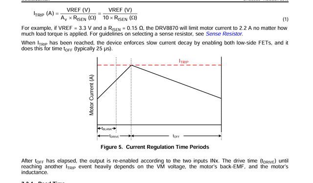

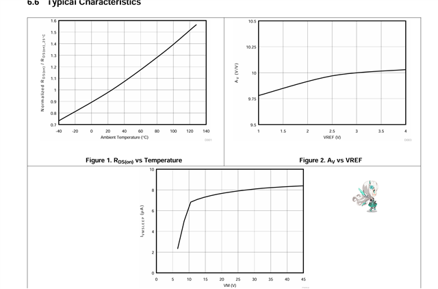

由数据手册上的
得出的电流阈值显然不正确,但是在3.3V时,却满足图上的关系等式,这也是我的问题点

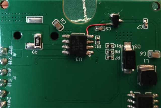

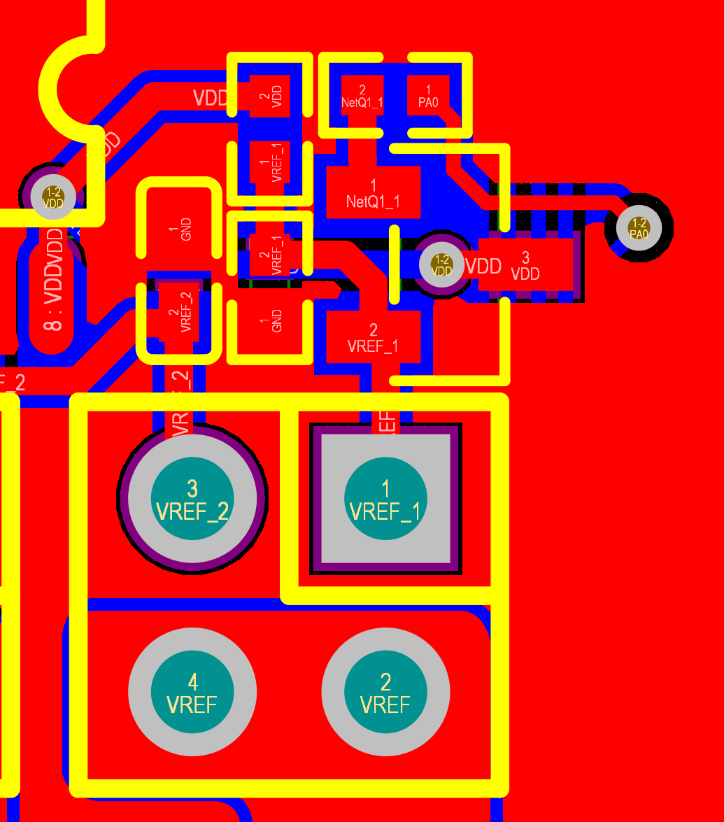

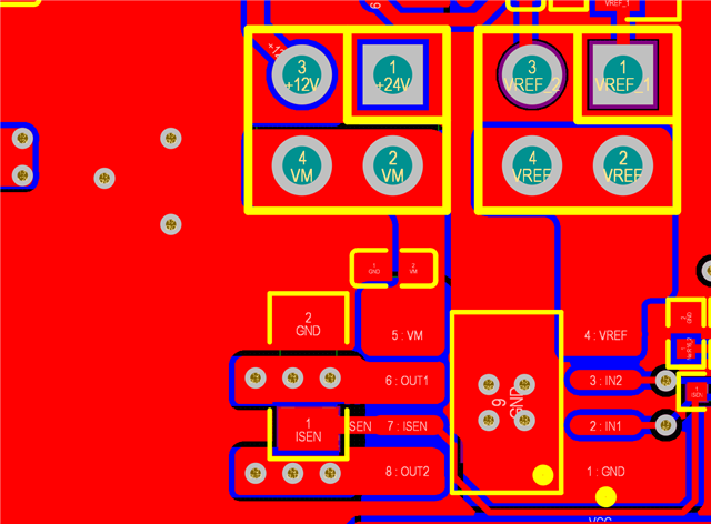

附上两张PCB图
上边是芯片的LAYOUT,下边则是采取的IO口限制启动电流(当前没有使用),只是对两电阻进行分压,然后由跳线选择VREF_1,进入DRV8870的4脚VREF,(VREF_2是采取的PWM转DAC,通过限制电流实时控制扭力大小暂且不管),希望尽快回复,谢谢

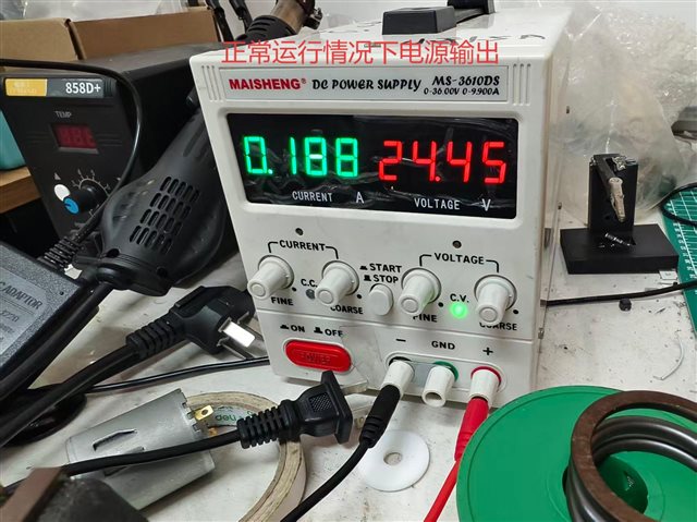

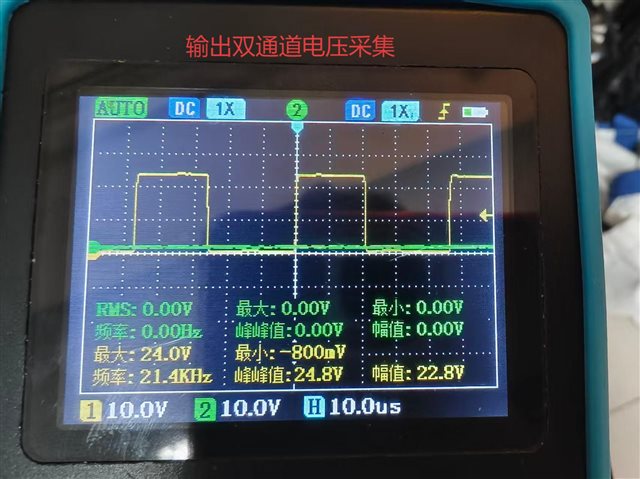

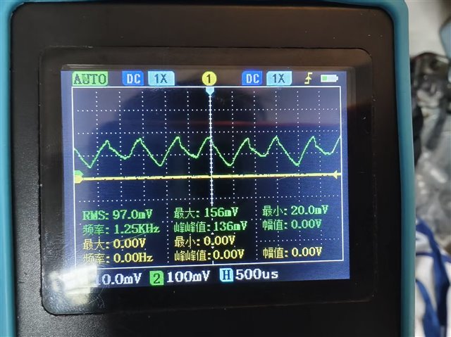

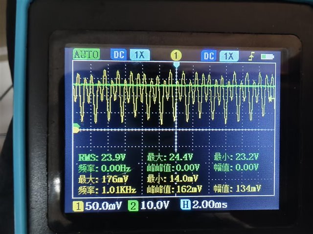

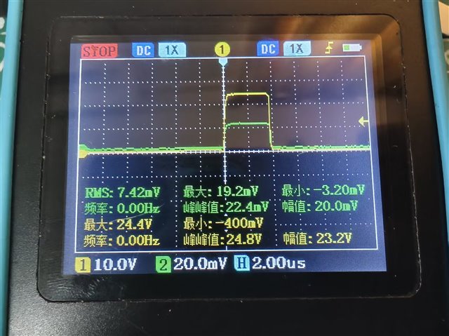

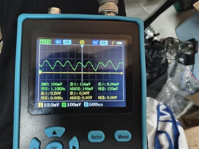

  • 你好,为了方便,这边对VREF使用LDO降压的3.3V电压值,采样电阻采取了精度1%的1Ω阻值、1206封装,为例,同时对正常和失速条件下进行捕获,供电是使用直流稳压电源提供的24V直流电,下图是在驱动电机正反转时,对两端口输出电压的采集(由于当前条件比较恶劣,只能暂时使用80Mhz带宽手持示波器,暂为参考)
    而下图则是正反转时对应采样电阻的高端采样值
    下面有关失速条件下,是基于在启动事件时,钳位住电机的输出轴得出的,正常条件下,电流应该至少在=VREF/(Av* Ri),对应在0.33A左右,下图是失速正反转电机时两输出端的电压
    下图是在失速条件下对采样电阻高端的电压采集

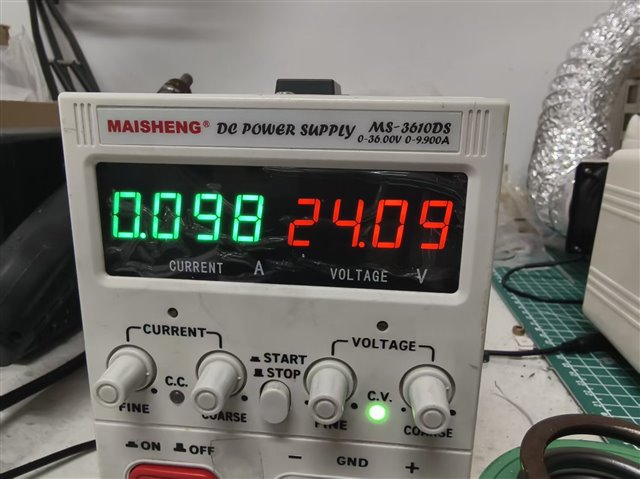

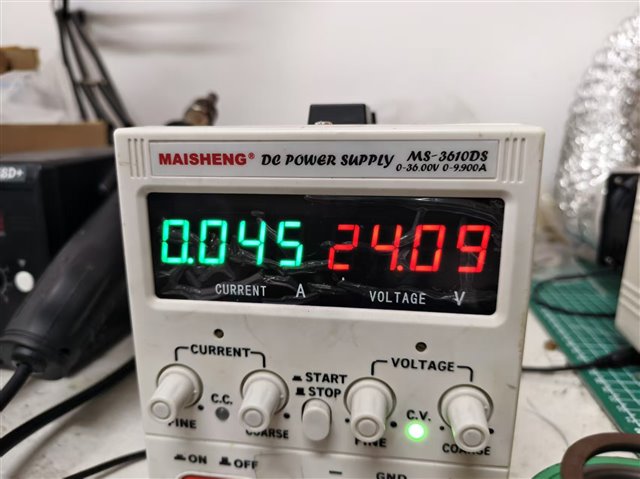

    附三张,分别为正常工作时的,单电机未堵转的直流稳压电源的输出,和堵转时直流稳压电源的输出,和样板实物图(这个是之前相关的项目飞线得出)
    可见在正常工作,稳压电源输出在0.1A左右,而在模拟失速的条件下仅0.045A,麻烦分析下原因,失速条件是我在电机刚启动时,钳位住电机输出轴得出,不知道和这有没有关系?

  • 您好
    你能告诉我IN1和IN2的波形是什么吗。根据提供的波形,该设备在FWD模式下工作,由于电流低于0.33A,因此电流不受调节。请你也拍下IN1和IN2。此外,您能告诉我BDC DCR和电感是什么吗?对于数据收集,请为两个通道选择相同的dv/dev。
    下图是失速正反转电机时两输出端的电压
    提供的屏幕截图中的输出电压似乎在毫伏范围内,这在我看来是不正确的。请验证数据是否被准确收集,INx信号是否被正确施加。如果发生过电流保护(OCP)事件,设备将禁用输出,然后在3ms延迟后重试。为了确认这一点,请检查输出电压是否在3ms后重新启用。为确保测量正确,请将两个通道的V/Div设置为10V/Div。
    电源电流显示器测量RMS电流。此外,如与失速状态相关的波形所示,该设备不提供输出电压。请长时间检查电压,看看它是如何变化的。如果可能的话,也请捕获电机电流。

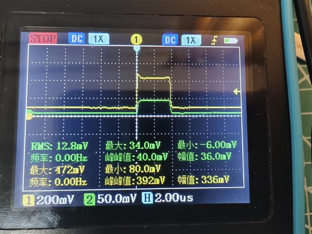

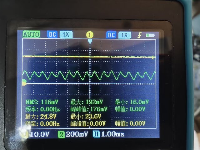

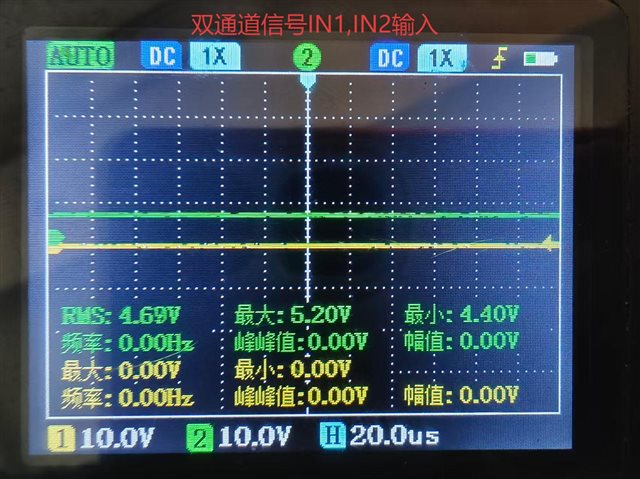

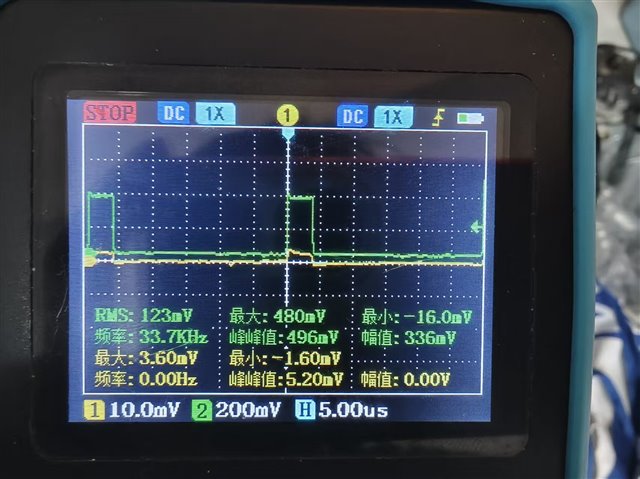

  • 你好,以下是我捕获的正转时的一些波形,只能参考,精度不太够
    下图是运行情况下的两输入信号捕获,即使在堵转情况下基本没有波动

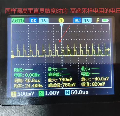

    下图是堵转时的VREF和采样电阻高端电压采样
    下图是调高采样电阻高端的垂直灵敏度时的信号采集

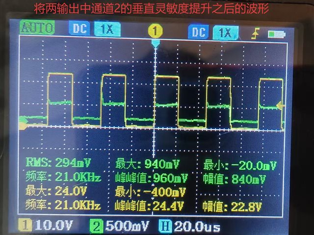

    下图是对堵转时两输出电压进行电压采集
    两输出电压调节较小电压的垂直灵敏度置可观察时为

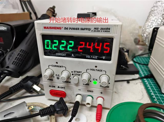

    下面是在不同运行状态时对电源输出信号的粗略观察

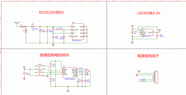

    下附整板的原理图
    当前还发现当系统运行堵住时,重新上电启动时,电源输出只在24V,0.1A左右,又和正常运行态不同,希望能得到答复,谢谢
    至于BDC的DCR和电感值,我需要找一下,可能会耗费一些时间,找到的话我会补充再次回复你,谢谢
  • 您好
    原理图质量不好;然而,这表明您正在使用SW4和SW3将VCC连接到IN1或IN2。无法将INx连接到GND。如果它没有到达VCC,它将处于HI-Z状态。根据桥接控制策略,您应该将IN1应用于高电平(VCC),将IN2应用于低电平(GND)进行转发。方向。在您的情况下,它连接到VCC或HI-Z,这是不正确的。请修改设计并再次进行测试,如果您需要任何帮助,请告诉我。
  • 你好,整体工作原理是,按键按下时对对应的驱动芯片的输入INX引脚被抬高置VCC,而另一引脚则是被下拉接地的,为了排除下拉电阻的影响,我有给两输入引脚直接接入VCC和GND,所实现的效果相同,仍然在堵转时电源输出电流小于在正常工作下的电流,值得注意的是,每次堵转时电源的输出:正常电流I1,堵转稳定电流I2,堵转峰值电流I3,则对应为I3>I1>I2,貌似也跟电机的特性有关,不同电机好像也有影响,换成稍大功率电机之后,同样的控制板,正常工作电流在0.2A左右,堵转稳定时,电流才0.04A左右,不太清楚这些现象,希望能得到回复,谢谢
  • 我好像了解了这个情况了,应该是我分析的过于瞬态,谢谢帮忙解惑
