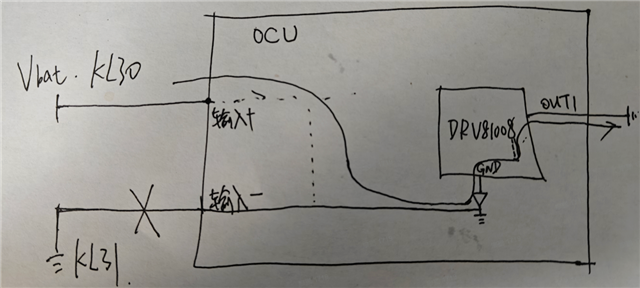

主机厂有个测试需求,样机输入+接12V,样机输入-悬空,对每个对外输出端子短地测试,系统不允许启动。

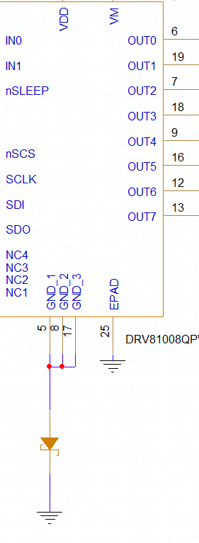

基于以上需求,我们设计DRV81008时,在芯片GND(pin5/8/17)和样机全局地之间加了一个二级管,防止以上实验时,电流通过体二极管回流。
设计前,我们测试了芯片GND和EPAD不导通,故只把芯片GND和全局地之间加了二极管,EPAD和全局地直连。
样机实测时发现,样机输入+接12V,样机输入-悬空,OUT1接地,结果系统启动了。断电后发现芯片GND和EPAD阻抗变为20Ω左右,这和实验前的阻抗完全不一样了。实验导致EPAD和芯片GND近乎短路,这是什么原因导致的?EPAD内部电路是咋样的?
我们同步做了一个尝试,EPAD和全局地断开,重复上面实验,样机不启动。

    基于上述要求,我们在设计 DRV81008 时,在芯片的 GND(引脚 5/8/17)和原型机的全局地之间添加了一个二极管,以防止在上述实验过程中电流通过体二极管反向流动。
    请问在GND端加二极管是如何满足客户要求的?
    高侧负载连接到 VM,将输出短接到 GND 即可提供到 GND 的通路并使负载工作。添加二极管只会改变 GND 电压,这可能会损坏器件。
    在原型测试期间,发现当+输入端连接到12V,-输入端悬空,OUT1接地时,系统可以启动。断电后,发现芯片的GND和EPAD之间的阻抗约为20Ω,与实验前的阻抗完全不同。实验结果表明EPAD和芯片的GND之间接近短路。这是什么原因造成的?EPAD的内部电路是怎样的?
    我怀疑GND引脚和散热焊盘之间的电压差可能会损坏器件。通常情况下,散热焊盘内部连接到基板底部,而基板顶部连接到其中一个接地引脚。但我需要和我们的设计团队确认一下。我会调查一下,稍后回复您。同时,请您更新一下我上面提出的问题。

    1.2 DRV81008仅仅是我们样机的其中一个模块,我说的输入+指的是我们整个样机的输入电源(正常情况应该接电池+12V),输入-指的是我们整个样机的输入电源(正常情况应该接电池GND)。你不应该仅仅盯着这个模块看。
    2.1
    正常情况下,电流从KL30 --> 输入+ --> ECU内部芯片 -->输入- --> KL30.
    执行以上实验室,断开KL31和输入-之间的连接,KL30和输入-正常连接,DRV81008的OUT1接到GND。这时,电流不会从KL31回去,反而会从DRV81008的GND,然后通过DRV81008内部MOSFET的体二极管,经过OUT1回流到地。整个回流打通,ECU整个系统就会运行起来,MCU/SOC等等正常工作,然而这是不被允许的。所以,我们在DRV81008的GND和ECU的GND之间加了一个二极管,就可以阻断这个回流路径。
    3. 我前面说过,单独的DRV81008芯片,我们测量GND和EPAD呈现高阻。做完实验后,就呈现微短路。
    4. 我们把EPAD和ECU之间的GND断开,再次做以上实验,系统是不会启动的。
  • 你好,
    感谢您的耐心等待。我已经和我们的设计团队确认过,散热焊盘与芯片基板(衬底)是导电的。此外,芯片基板连接到GND引脚。因此,散热焊盘提供了一条通往GND的电气通路。如果您有任何疑问,请随时联系我。

    既然EPAD和GND都是导电的,为什么裸芯片上的EPAD和GND都表现出高电阻?我们测试了10个裸芯片,它们都表现出高电阻。
    该器件的散热垫与芯片 (DIE) 和地线 (GND) 电气连接。这些引脚之间的阻抗取决于制造工艺和芯片尺寸材料,并非由设计决定。如果在散热垫上施加反向电压,则器件的散热垫可能会损坏,并显示异常的阻抗值。
