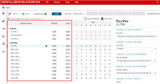

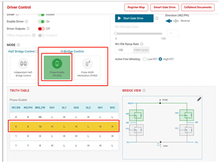

         我需要补充一下,我在使用drv8705s-q1 时,相关的寄存器配置如下图1 所示,在我配置为如图1 的配置时,输出应该为Active Free-Wheeling: Low -FET ,但是输出依旧是Active Free-Wheeling:High-FET,如图2 所示,通过示波器查看配置参数, 配置参数的波形正常。

  • 新的信息我再帮您update下,您先看下工程师给出的以下答复:
     a. 配置 IC_CTRL Register :0x0436
    从该配置来看,EN_DRV(D7) = 0,所以Driver inputs are ignored and passive pulldown is enabled,也就是说, OUTPUT被禁用了。
    您先尝试下设置 EN_DRV=1。 此外,我们建议在其他寄存器 (例如地址 05,06,07...) 编程完成后设置 EN-DRV=1 (以及 CLR_FLT D0=1) 。
    如果以上操作不起作用的话,那么建议您读回状态寄存器 (0x00 、 0x01 、 0x02)。 然后我们再帮您检查下是哪里的故障。

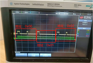

       我已经修改了,但是好像还是有问题,状态寄存器读出的值,如下图所示:
    我刚才对了一下状态寄存器,好像IC_STAT_1 Register的值为:0x80 , VGS_VDS_STAT Register 的值为:0x00, IC_STAT_2 Register 的值为:0x80.
  • 您好,IC_STAT 读取的结果可以提供命中次数来进行调试。IC_STAT_2 =80意味着PVDD发生UVLO故障. 也就是说PVDD本应该下降,然后故障发生,您可以检查下PVDD稳定性。

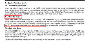

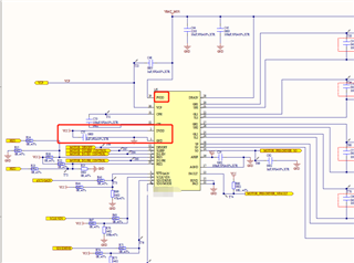

  • 请问,如果我在spi 配置参数时,没有Standby State ,直接在Operating State 配置 drv8705s-q1 的寄存器是否可以配置成功?
    从原理图上可以看出: PVDD 和DVDD 都是直接接电源的,应该是没有Standby State。原理图如下所示:
  • 如果我在spi 配置参数时,没有Standby State ,直接在Operating State 配置 drv8705s-q1 的寄存器是否可以配置成功?
    您好,可以直接配置成功。
    和EVM一样,是完全没问题的。
  • 谢谢,我已经验证完成了,是可以配置成功的。
