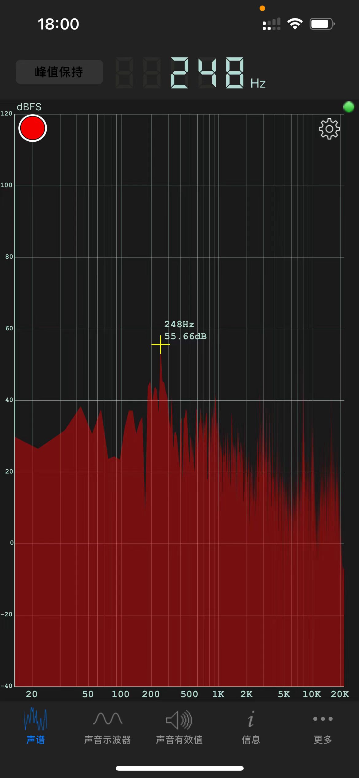

使用DRV8711驱动步进电机,噪音比较明显,低速的实时电流是正弦波,但是依然有很明显的噪音,噪音频率是电流频率的4倍。
提高速度,电流逐渐变成三角波,噪音依然很明显,噪音频率还是电流频率的4倍。
上图中电机低转速,电流正弦波,频率62Hz,噪音56dB,频率248Hz,刚好是电流的4倍。
下面的图中适当提高电机转速,电流失真有点像三角波,频率188Hz,噪音69dB,频率是754Hz,噪音明显更大,频率也刚好是电流的4倍。
高转速下4次谐波噪音太大了,影响使用,求解决办法,谢谢!

  • 我所说的噪音是可闻噪音不是电气噪音,与测量方式无关,即使不测量依然可以听见较大的噪音,基本在60dB以上。调整衰减模式无法改善该噪音,我的电流波形已经调整成正弦波了,噪音依然比较大。我确实在使用另外一款驱动器,与DRV8711驱动器相比,另外这款噪音要小的多。所以我现在需要你们的协助,如何减小DRV8711驱动器驱动步进电机的可闻噪音。谢谢!
