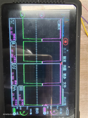

DRV8262使用PWM、单H桥模式驱动电机的时候。不接电机时的H桥,万用表正负极测量OUT1和OUT2所测电压与预计输出相同。但是接上电机的时候,OUT1和OUT2输出电压比预计低了3V,经过示波器观察,OUT2在有输出负载的时候,存在与OUT1互补的波形。OUT1中有90%的占空比,OUT2就会存在10%的占空比。这样的现象正常吗?按照理解,OUT2作为下管不应该一直与GND相连吗?

万用表测量电压的 RMS 值。 PWM 信号对 VM 进行斩波并调整应用于电机的 RMS 值。 此外、您还需要将电源电压的电流限制设置为高于电机额定值、以防止出现任何压降。
这个问题对我来说不清楚。 您会不会将波形分享给我并向我解释该问题吗?

为了确认该情况、您将 PWM 施加到 IN1 (90%)并将 IN2保持在低电平。 但是、您会看到 IN1为90%、IN2为10%的 PWM 互补。 这是由衰减模式设置导致的。 您能说什么是衰减模式吗?
使用互补模式、可以控制衰减模式。 这是由 DRV 控制器完成的。

在电流调节中、可以切换输入以沿相反方向驱动负载、从而更快地衰减电流。 例如、如果负载在进入电流调节之前处于正向驱动状态、则只有当驱动器强制执行电流调节时、负载才能进入反向驱动状态。

您应该遵循单H桥模式的真值表,如下所示:
在制动模式下,IN1和IN2都应该是高电平,然后您可以PWM其中一个,保持另一个高电平,以便在前进或倒车模式下操作电机。 在您操作的情况下,电机将进入滑行模式。
