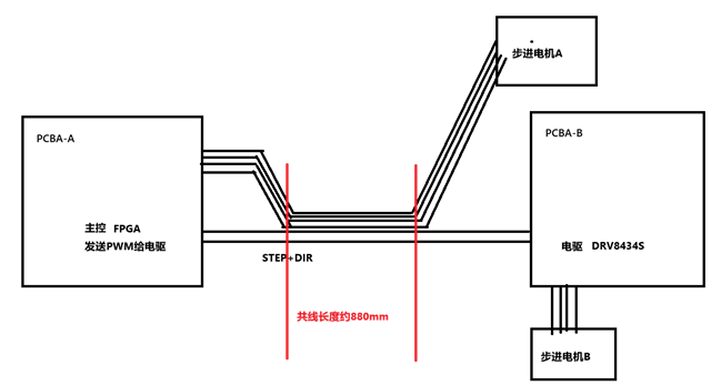

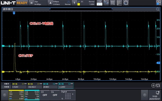

24V步进电机线跟step、dir共线了一段距离,约1000mm。噪声如上图:
问:这个噪声怎么引入的呀,是用接地环测试的吗?
答:电机的信号串扰,板子在结构里面,拿不出来,飞线出来测量的,大约15cm 长的飞线(包含 GND 和 信号)
STEP和DIR传输路径:【FPGA -> SN74LVC541APWR -> 100R电阻】 -》 480mm长连接线 -> 【转接板 -> 100R电阻】 -》 连接线长约1000mm -> 【100R电阻 -》DRV8434SPWPR】
【】括起来的,代表在一个板子里面。
请问下如上的连接,-0.44V 的电压,对 DRV8434SPWPR 有多大影响?
假如把 DRV8434SPWPR 前面串接的 100R 电阻,改成 1K 电阻,风险是不是会更小?

  • 是一个系统的工程,涉及到多块PCB,信号的传输路径看这里:
    其中连接线长约1000mm,这部分会有电机线共线走线约880mm.

    这两个输入信号噪声对于您输出的干扰可以通过波形图分享给我吗?因为如上面所说如果在后续识别上不会受影响的话,实际应用是可以接受(具体看您现场情况),但是理论上要做相关优化。
  • 电驱A的输入信号(STEP和DIR)是受另外一个电驱B的电机信号影响。不是说电驱A的输入信号(SETP和DIR)是受到了电驱A的电机信号影响的。
    电驱B的电机信号(24V的电压幅度)有跳变时,这个SETP和DIR的串扰噪声就会变大,低电平最小值就会达到 -0.44V左右。

    CH2-A1-Y波形是什么?请您用确定的每个信号的长度和连接来可视化您的配置好吗?
    另外,请分享pcb布局和原理图。
    根据您的配置,这种噪声可能来自长线、环境噪声、EMI问题。将锯齿电阻器增加到1k不是一个好主意,因为它可能会导致逻辑错误。输入逻辑低电压的VIL为0至0.6 V,逻辑引脚的最小绝对最大值为-0.3,任何低于此值的电压都可能对设备造成永久性损坏。
    你可以使用二极管将电压箝位到-0.3V以上的任何电压。
  • 1. CH2-A1-Y 是步进电机A的电机线信号波形。
    2. 原理图和PCB涉及的板子数量偏多,不便于分享,请根据上述的示意图评估。
    3. 这种噪声可能来自长线、环境噪声、EMI问题------噪声来自CH2-A1-Y的串扰,这个是确定的。
    4. 为什么增加1K会导致逻辑错误?
    5. 不加1K,增加一个 100R电阻+1nF电容做RC滤波是否可行?
    6. 钳位二极管的方案我可以测试看看效果。有可能钳位二极管并不能将电压钳位到-0.3V以上。我们所用的钳位二极管型号:DS521-30LED02 (江苏长电/长晶)
    item.szlcsc.com/.../3189469.html
  • 您好
    CH2-A1-Y 中存在阶跃,而 CH1-Step 中却没有任何阶跃脉冲,这对我来说不太清楚。请您解释一下这是否是由于您使用的特定操作条件造成的。

  • CH2-A1-Y 中存在阶跃 ------
    过冲吗 ?我的猜测可能是因为电机线太长了的缘故吧。这个最大值是28.8V,影响应该没有那么大。

    两者都可降低 EMI 噪声。 串行器电阻器用作低通滤波器、串行器磁珠可阻止高频 EMI。 您可以使用磁珠替代电阻器;使用铁氧体磁珠时、负电压可能会降低到规格范围内
  • 当发送一个 STEP 脉冲时、驱动器可能会看到两个上升沿(STEP 脉冲)而不是一个、并且电机移动两个步长而不是一个。 (双计数)。
    看规格书中,是对脉冲宽度有要求的,我们的噪声宽度小于100ns.
    而且噪声脉冲低电平最大值,没有达到1.5V(获取高电平的最小值)

    同事测试的,反馈,使用磁珠会更糟糕。
    GZ1005U102TF, sunlord
  • 您好
    谢谢你的更新。你也能测试肖特基二极管吗。
  • 我们测试了肖特基二极管,可以将负压钳位到 -0.32V.我们采用了此方案。
    还将靠近电驱芯片处的100R电阻,改成了1K.,降低浪涌电流对电驱芯片的冲击。(上升沿和下降沿并没有因为1K的电阻变得缓慢。)
