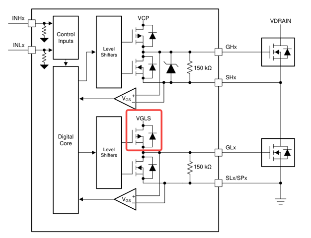

我们使用了一个DRV8350RH驱动芯片,在运行过程中会Nfault报错,芯片发热。
后续排查芯片发现VGLS对GLX引脚阻抗变低或者短路,排查位置如下图所示
请问改位置MOS的DS承受电压(VGLS对GLx耐压值)为多大?
还有,这个上拉MOS过压和过流,哪一个损坏概率大一些?(目前我们设置的驱动拉电流为300mA,载波频率16KHz,驱动两个MOS并联)
以上两个问题麻烦解答一下,谢谢。

  • 您好

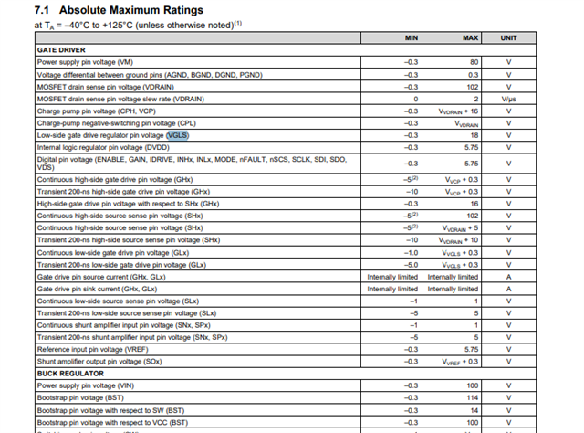

    您截图部分是内部逻辑示意图,关于相关极限您可以参考datasheet中的电气特性表
    www.ti.com/.../drv8350r.pdf
    不能这样比,因为您指出的部分是内部逻辑示意,单论过流和过压均要进行避免,无法从程度来进行比较。

  • 您好!
    1、截图部分确实是内部逻辑示意图,但是我们查看datasheet中没有此处的电气特性说明,只是看到此处电路描述为互补推挽电路。且在电气特性表中,只看到了对于VGLS引脚的电压和GLx引脚的电压说明,但是没有对该处的互补推完电路有详细说明。如果我们查看datasheet有遗漏还麻烦指明位置。
    2、既然datasheet中对此处的电路为互补推挽电路,那么就存在MOS或者三级管的电路结构。我们在VGLS和GLx引脚之间增加稳压管后,DRV835x仍然会报错误但是故障能够消除,所以认为是此处的推挽电路开关应力导致。

  • 您好
    请您参考上述图片。

  • 感谢您的回复!
    1、规格书中给出的VGLS电压为最大18V,是对GND的电压还是对GLx的电压?
  • 您好
    对GND
  • 感谢您的回复!
    就如本问题最开始提到的,我们希望能够知道VGLS对GLx的电压,目前我们排查此处的推挽MOS的寄生二极管异常了。
  • 您好
    如之前给您分享的电气极限表,分别由这两个管脚对地的极限值,您可以参考一下。
