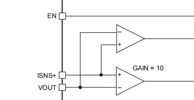

内部VDDA,VCC电压典型值为5V,电源输出电压为14.8V。电源运行一段时间后,空载输出电压只有4.5V,测量VDDA对PGND,VCC对PGND之间电压只有4.2V。技术规格书中并没有这个范围的值。请帮忙分析一下为什么VCC和VDDA只有4.2V,或者什么原因导致供电异常!我现在一脸茫然。
这个从机理上说不通,原布局已做20台电源,其中一台出现供电异常的问题(开始调试是正常的),剩余19台工作还是正常的。不能出现问题就拿布局来说问题。如果是布局引起那应该都有问题才是。
1、驱动脉冲出现异常说是布局问题我认可,也重新设计后进行再测试。
2、供电异常问题定位布局问题我不能认可,至少要从原理上说通,我认为是芯片坏了,既没有过功率也没有过压;重点是芯片失效原因。是否能从芯片原理上分析出现这种现象,可能是哪些功能电路损坏引起的?

1、空载输出14.91V,加负载电流至0.7A左右,输出电压降低至13.8V左右,继续增加电流到1.2A左右输出电压下降11V左右,随负载的继续增加,电压持续下跌,无法正常带载的现象是什么问题?反馈采用电感内阻电流检测法;
2、根据您的建议更改电容和电阻值后测试,空载纹波300mV以上,正常只有50~80mV左右;增加输出负载输出电压依然下跌;
3、输出电流采样改为电阻采样,带载输出电压13.8V,输出电流可以到4A,分析可能是电流采样线受干扰引起,将采样线切断,改用双绞线取代原布线,测试带载能力变得更糟,一段时间后芯片损坏;可能是电流反馈引起,更换电源并将反馈线去掉后带载测试,芯片再次损坏。
4、为了进一步排除问题,LM5148是否可以屏蔽掉电流采样,进行带载测试?
