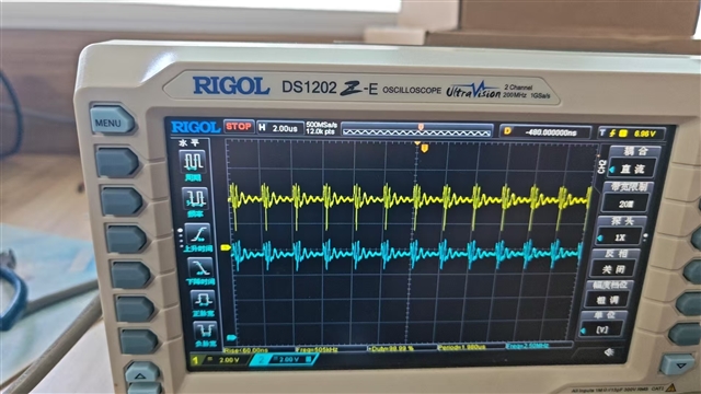

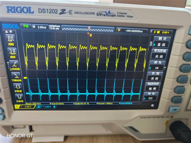

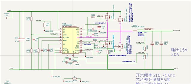

你好,使用TI在线工具设计的DC/DC转换器使用的主芯片LM25116,设计输入18~26V,输出的电压15V ,20A
目前测试情况接入1K电阻充当负载,输出电压3.67V,高边驱动信号2~7V之间-1.5~2V之间,VCC输出端电压7.2V,需要协助分析下是什么原因导致异常的,代入计算表格未发现明显异常
原理图:
高边及底边驱动波形
SW以及HB引脚电压波形
您好
捕获波形时的输入和输出电平是多少?

我建议使用设计计算器来计算最大可能的开关频率。LM5116-5116WG-25116DESIGN-CALC计算工具| TI.com
对于客户条件,最大可能的开关频率限制在250kHz以内,因为最大可能的占空比受到采样直流电流所需的最小HO关闭时间的限制。如需更多解释,请查阅excel表格。
