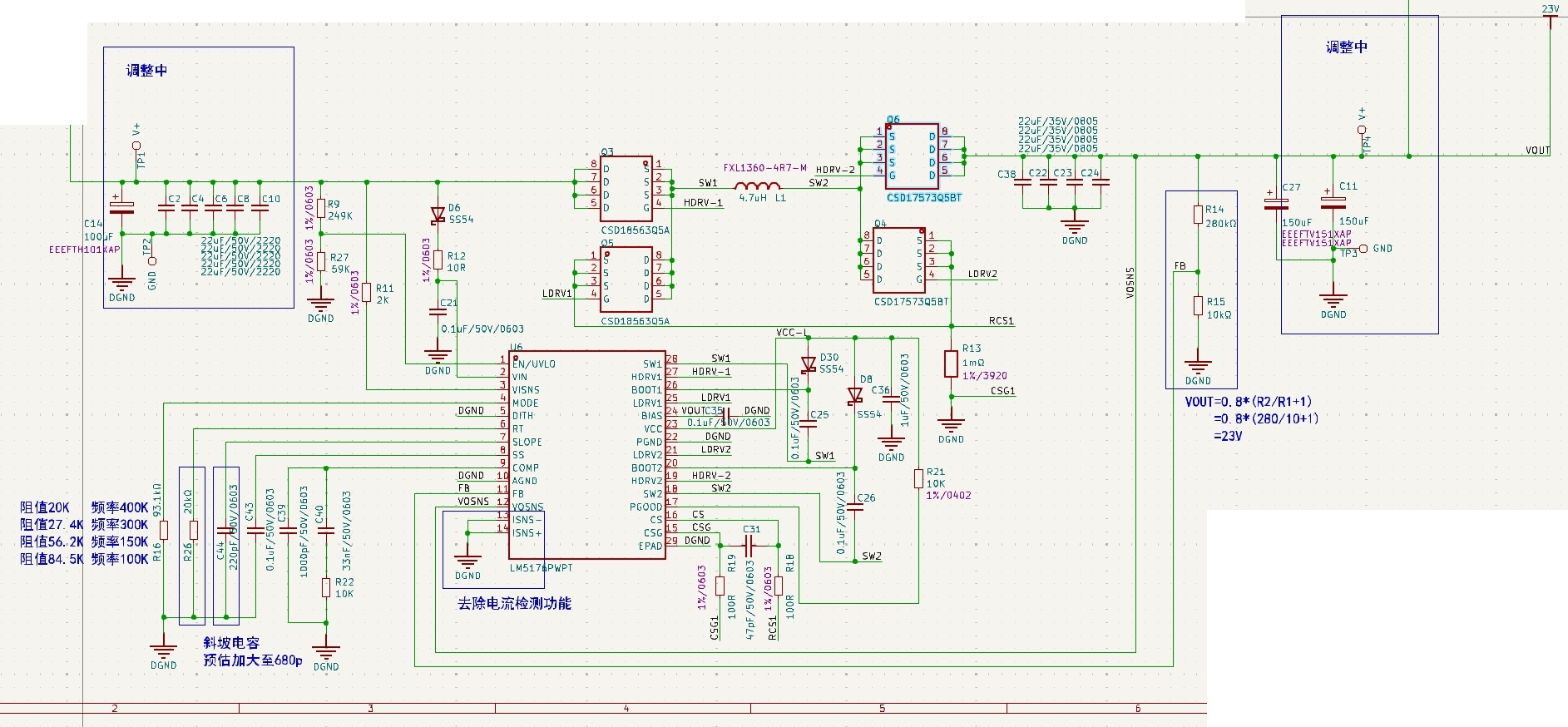

设计输入电压12-36V,输出23V ,工作频率400KHZ
输入点目前使用了22u贴片电容*5=110u
输出端2个贴片电解电容150u*2=300u
目前上电功能正常输出23V+,12V输入时空载时电流偏大达到200mA,

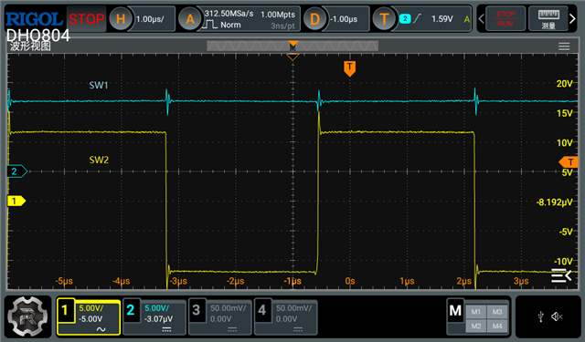

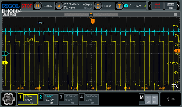

调整200K后的测试的SW1,SW2波形如下

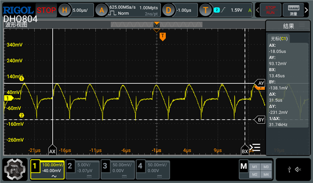

  • 23V的输出纹波

  • 由于LM5176仅支持CCM模式,轻负载效率有限,当输出端无负载时,控制器也会切换。同样,电感仍能看到来回流动的电流。因此,如果这只是升温一点点,这是意料之中的。
    波形看起来没问题,而且似乎很稳定。SW波形上有相当大的欠调和过冲,但这可能是由测量设置引起的。
    您可以再次检查这一点,确保探头的GND连接没有形成回路(尖端和圆筒法)。

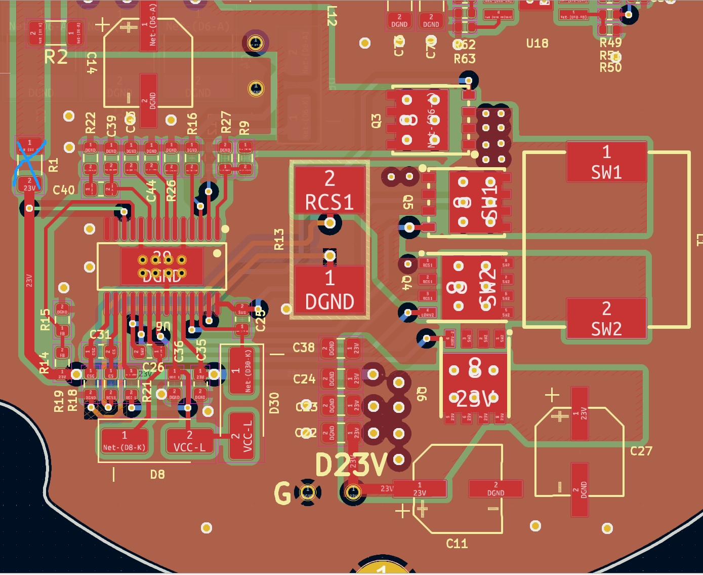

    layout上有一个问题:
    R_CS和LM5176之间的CSG / CS连接应该是开尔文连接,但是您已经将LM5176附近的CSG线再次连接到GND。
    这会增加干扰。但是可以通过在标记位置进行切割而容易地固定在版面上
  • 确认SW波形上的欠调和过冲不是由测试方式引起的,

  • LM5176附近的CSG线再次连接到GND的位置用刀物理断开,但对空载电流大小并无影响

    这句话中的“测试方式”是什么意思:“我确认SW波形上的下冲和过冲不是由测试方式引起的,”
  • 目前我没有合适的测试设备去测量电感电流,
    测试方式是指,我已经使用了探头最短到地的连接测量方式,

    你能提供显示“最短的探针到地连接测量方法”的图片吗
    我将您提供的设计参数输入快速入门计算器,结果如下:
    -斜率补偿远离推荐值
    -设备的补偿不稳定(相位裕度为-28度
    https://www.ti.com/tool/download/SNVC208
    请再次检查,并根据需要进行调整。
