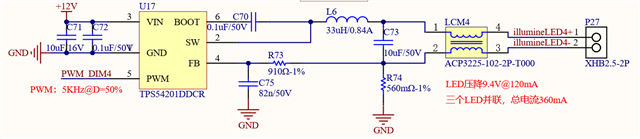

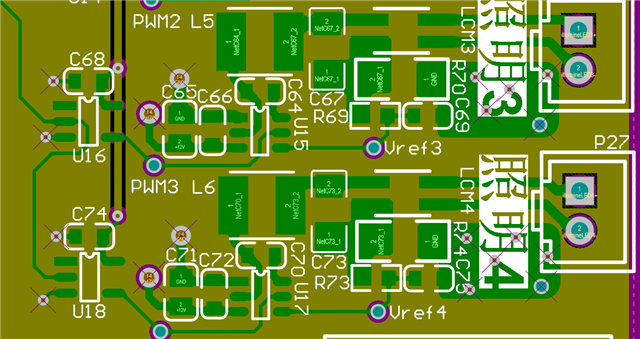

驱动电路的原理图与PCB布局如上图所示,PCB为4层,第二层为GND参考层
实际负载为3个LED并联,LED的典型参数为9.4V@120mA

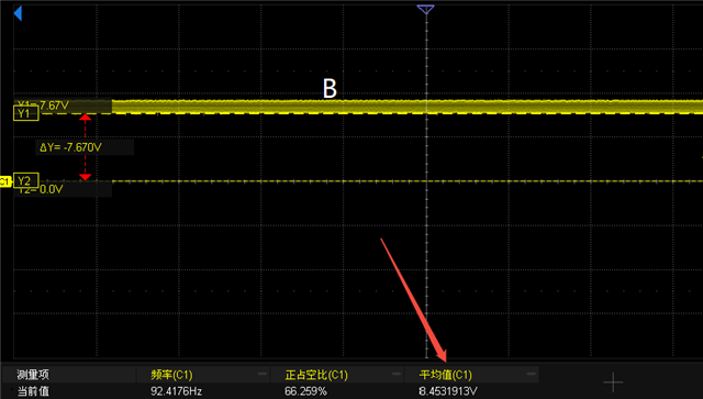

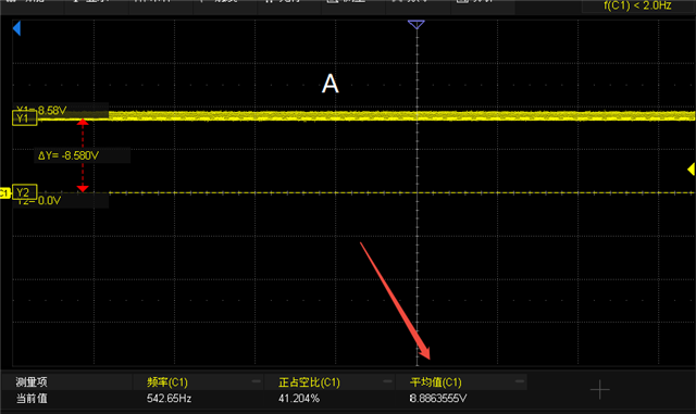

使用中出现LED的亮暗程度不一致的情况,具体表现为第一次开LED会亮,第二次开LED会变暗
实际抓取了两次LED的电压波形如下
将示波器时基拉长后分别测量A/B的电压的均值如下图
A的均值为8.88V,B的均值为8.45V,表现得的结果就是LED的亮暗程度不一样,均值电压高的会更亮
这种情况是否是电路设计有问题?
  • 原理图看起来正常。 LCM4的用途是什么?

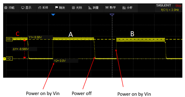

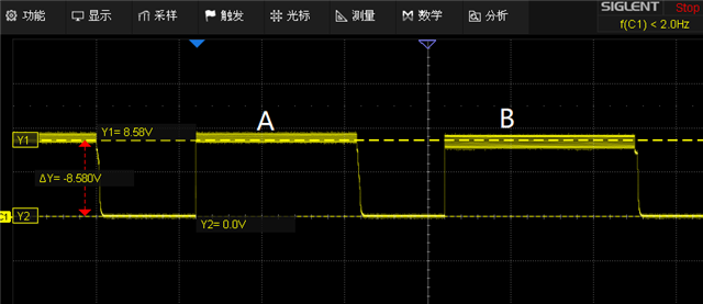

    我对以下波形的理解是否正确? 输入电压是否通电,断电,然后再次通电,输出电流是否相同(A和B时间段)? 差别似乎很小,这是不是可以通过眼睛来区分?

    1、LCM4的用途:属于是板上预留器件,主要是为EMC考虑,负载LED到板端的线长大概1米
    2、你对波形的理解是对的,这个就是通电然后断电,再通电,你可以理解为相机经过两次手动曝光
    3、A和B时间段输出的电流这个没有测试,A和B的差别通过眼睛能区分出明显的不同,图中A/B/C进行比较很容易发现C/A看起来一样,B看起来更粗一些(纹波更大)
    4、是使用的模拟调光模式,通过改变占空比的方式来调光,实际使用中占空比给的固定50%,A/B周期之间的PWM_DIM4信号是相同的,PWM的输出和上电是同时的,

    我注意到"C"阶段,因为你提到,当LED驱动器开机/关机,然后再次开机调节电流变化,但从"C"阶段到"A"阶段,该设备似乎也已经关机,然后开机,但这2阶段是相同的。
    您的意思是异常操作与主板或IC有关吗?
    如果你可以再现这种现象,你可以检查一些波形:VIN , SW, FB, Vout.
