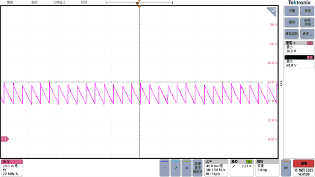

    暫先disable偵測輸入電壓範圍之功能 (ACUV接至VAC、ACOV接至地),確認Fault Flag 00,但輸出但依然無法正常充電動作,輸出電壓會介於36.8~60V間跳動且無輸出電流 (電子負載設為CV_MODE並負載設定在52V,波形如下圖),附件為暫存器位元設定檔,請再幫忙協助還可以往那個方向來排除問題,謝謝。

  • 您好
    在负载端并联一个大电容是否能改善性能?有时电子负载对充电器的响应不够迅速。
    此外,充电器的输入和输出端电容远不足以保证稳定性。为确保转换器稳定性,充电器需在输入和输出端各配置80微法电容。这可能是导致问题的原因。
