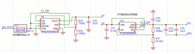

我目前设计的电源如下:TypeC -> BQ25616JRTWR电源管理芯片 -> TPS61022RWUR转成5V -> TLV62569DBVR将5V转成3V3(这个3V3电源给ESP32芯片、ISOW7842DWER隔离芯片供电)
是否是这个电源路径无法提供足够电流?我目前考虑重新设计电源,请您检查下是否可行:
TypeC -> IP5407(一个电源管理芯片,可输出5V2.1A电源) -> TLV62569DBVR(5v转3V3) -> ESP32 + ISOW
期待您的回复!

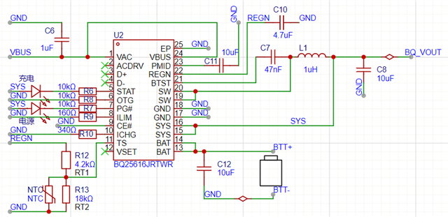

  • 补充说明:
     (BQ25616)
     (TPS61022、TLV62569)
    以上是我的原先设计的电源原理图。
    奇怪的是,当我点亮3V3输出路径上的2.8寸显示屏背光后,BQ25616芯片的STAT的电池充电指示灯正常闪烁;当我ESP32控制将所有外设全部关闭后,STAT的指示灯闪烁不正常。
     (BQ25616 STAT引脚说明)
    因为我没有连接电池,所以STAT上的LED会以1Hz频率闪烁。
    (这是3V3输出开启负载后,BQ25616的STAT引脚指示灯正常闪烁)
    (这是3V3上的负载全部关闭后,BQ25616的STAT引脚指示灯闪烁不正常,似乎收到电源影响?
    这会不会是其中的一个电源芯片触发了低功耗模式?
